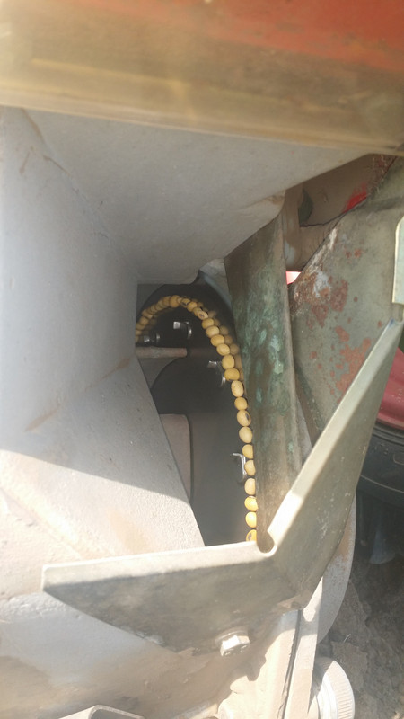

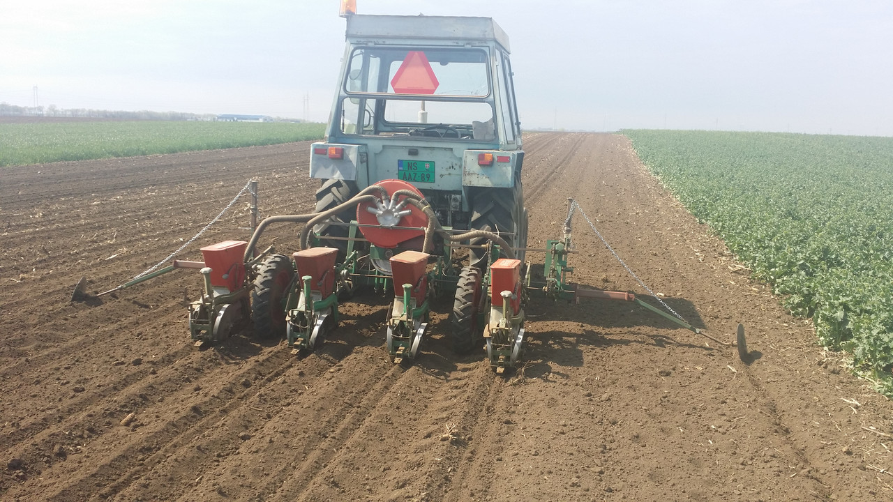

Danas posejao NS Kraljicu na 145 ari otišlo 125 kg u knap. Setva na 70 x 3,2 cm.
Seme dosta dobro i jednako, samo da padne u utorak kiša.

Posejao danas Savu, otislo mi bas manje kilograma semena od ocekivanog. Mada jeste malo sitnije. Oko 150kg na 2ha. 70cm medjuredno na 3,2cm. Mozda posejem jos jednu njivu gde sam planirao kukuruz da potrosim seme, mada je tamo razbacana urea pa sam sad u nedoumici.

@dukej dobar ti "nišan" na Rajci(y)
