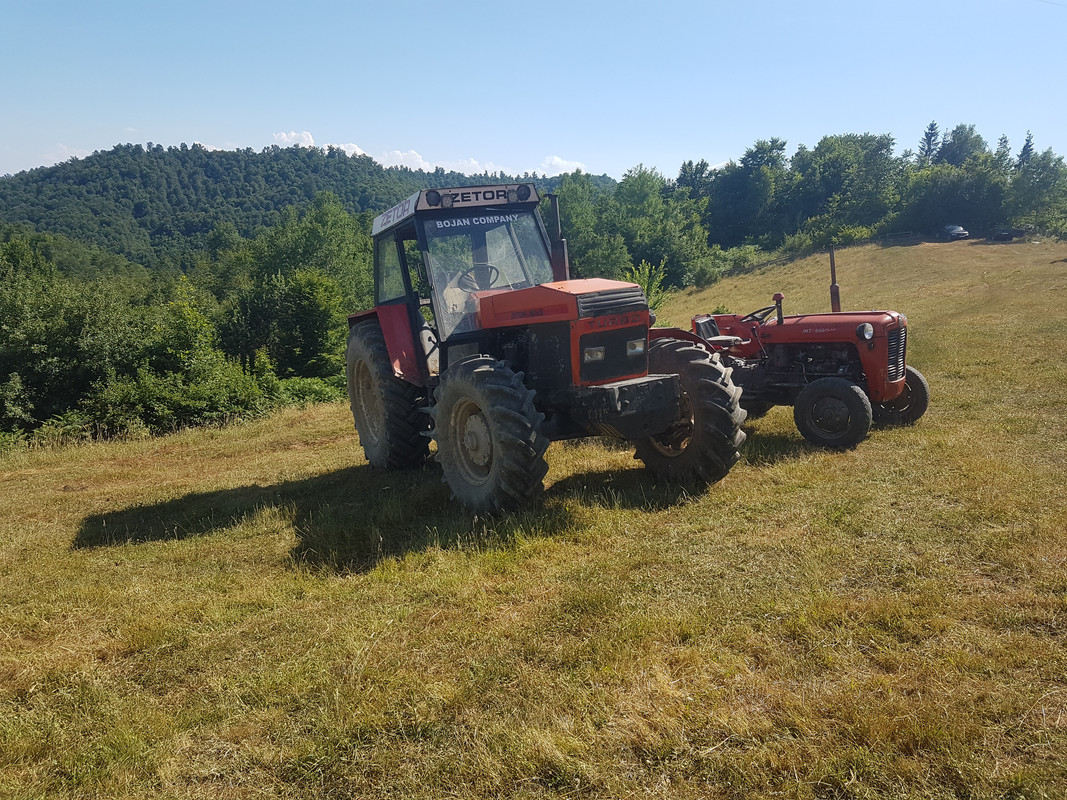

Mislio sam da ga nisi slikao pa da bude iznenadjenje kad postavis snimak. Odma sam primetio da su zetori bas zastupljeni. Cudno mi da ih ovde kod mene nema sem jednog, valjda 6045 kog sam vidjao sa vitlom.
