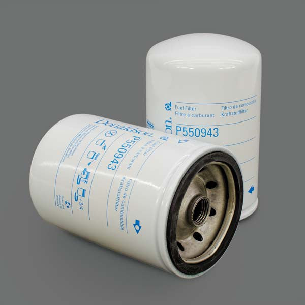

Где се може тачно погледати који су Доналдсон филтери ако су за Фрад ознаке 36.18.05/130 , 43.27.03/110, 40.60.18/130
Moras naci oem broj prvo
Google izbacio ovo:
Prva oem oznaka je za Cummins motore 3931063, druga je za Caterpilar specifikaciju 9Y4421, treca mi nije bila potrebna jer iz druge sam uspeo naci referencu na Donaldson
Filter Cross Reference:
AC DELCO
-TP943 ; AMERICAN PARTS-3344 ,95124 ; APOLLO-LFP943F ; ATLAS-TP943 ; BALDWIN-BF782 ; BIG A-3344 ,95124 ; CAM2-LFP943F ; CARCARE-DF3711 ; CARQUEST-86124 ; CATERPILLAR-3I1221 ,9Y4421 ; CENEX-LFP943F ; CHAMP-LFP943F ; CHAMPION LABORATORIES-GF44 ,LFP943F ; CHAMPION ROAD-16088000000 ; CHARDONNET-7255094300 ; CITGO-LFP943F ; DAVCO-350924 ; DEUSCH-FF680 ; EVERGARD-F59265 ; FIAAM-FP4980 ; FLEETGUARD-FF5033 ; FLEETRITE-FFR85033 ; FORD-9576P550943 ; FRAM-P3711 ; FREIGHTLINER-DNP550943 ; GRANT-LFP943F ; GUARDIAN-G033124 ; HASTINGS-843 ,FF843 ; HIFI FILTER - JURA FILTRATION-SN5033 ; KOHLER-25537 ,41190026 ,GM25537 ; KRALINATOR-F156 ; LUBER FINER-LFP943F ; MASTER PARTS-LFP943F ; MIGHTY-LFP943F ,TP943 ; MOTORCRAFT-FD823 ; NAPA-3124 ; PRO MATCH-9Y4421 ; PUROLATOR-6719831 ,F53189 ,F59265 ,LF59265 ,PER265 ,PER265F ,PER266 ; QUAKER STATE-QS3711 ; TECFIL-PSC731 ; UNITED CENTRAL INDUSTRIAL SUPP-688608 ; VMC-FF550943 ; WALGAHN-MOTORENTECHN-811349 ,811349 ; WARNER & SWASEY-LFP943F ; WIX-33124 ; WOODGATE-WGF5033
I tako moras za svaki filter. Cena koja je u US kod nas je dosta jeftinije sve.
A gledam sam i ovaj je izgleda https://www.dieselequipmentinc.com/products/p553004?_pos=1&_sid=6693b2c4c&_ss=r
Tako da od ta dva jedan pase mozda i oba.
