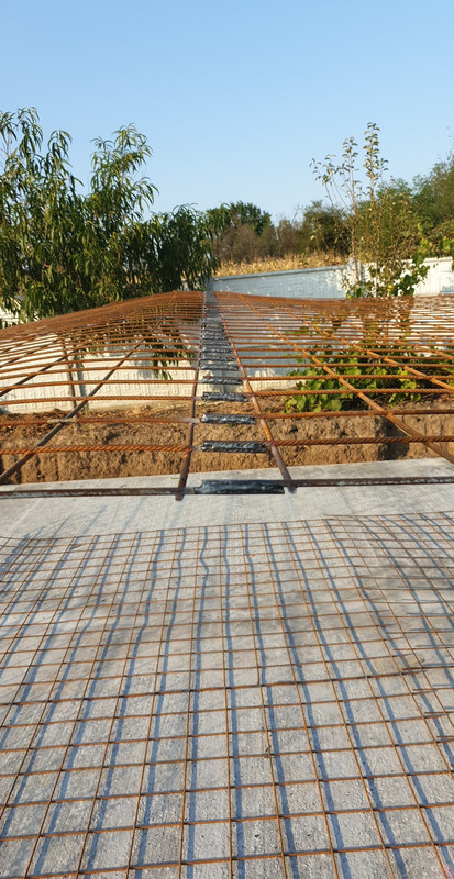

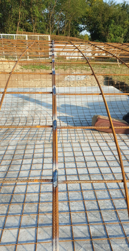

Ne znam u kojoj temi da pitam, ova mi se čini najprikladnija... Počeo sam da pravim mini čardak koji će sada biti za kukuruz u klipu a kasnije možda za zrno.
Da li može neko da mi kaže koju i koliko armature da stavim u temelj, koliko u gredu a koliko u srednji stub?
Preko grede će iće fert grede popreko, mreža i izbetoniraću ploču.
Da li ta greda može isto da bude fert greda samo da dodam još armature?
