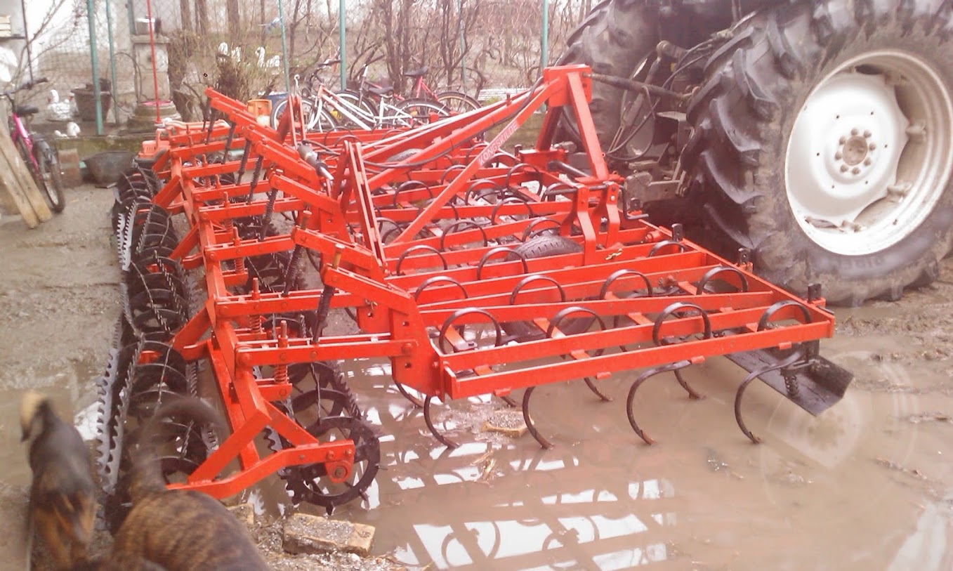

ja sam danas gledao slican,sirine oko 3.5-3.6m i nema s opruge vec drljace!dvoumim se dal da uzmem za 577,bojim se da nece moci da ga vuce!
jel ima razlike izmedju drljaca i malih s opruga,sta bolje uradi?

Ja sam godinama radio sa Rakovicom 65 i sa plavim spremacem sa predhodnih slika,spremac je 2.90 i Rakovica ga je mogla vuci sa 1 brzinom bez muke... Sad taj spremac preuzeo 820...
Mnogo zavisi od uslova,ja sam radio sa imt konskilderom 2.9 metara,jedan red rotora,bez daske napred,sa T 40 dv.
Prosle godine je radio 4-om bez problema,ali sam tada oranje zatvarao drljacom.
Ove godine sam oranje zatvarao njim i mogu reci da mu na dosta mesta ni 3-om nije bilo lako,kod nas je dosta peskovito,i na nekim delovima je traktor tonuo i do 20 cm,mogu misliti sta bi jos bilo da ima dasku napred i jos jedan red rotora,tako da je i moje misljenje kao sto vecina na forumu i prozvodjaci kazu,za traktor do 60 ks sestvospremac 2.5 metra i onda je to posao.
Par sezona radim sa ovim od 33 radnih tela i sedmica stenje od muke drugom brzom.Prvom ide i neoseca ga,ali to nije posao.
2,9m je taman za njega.
