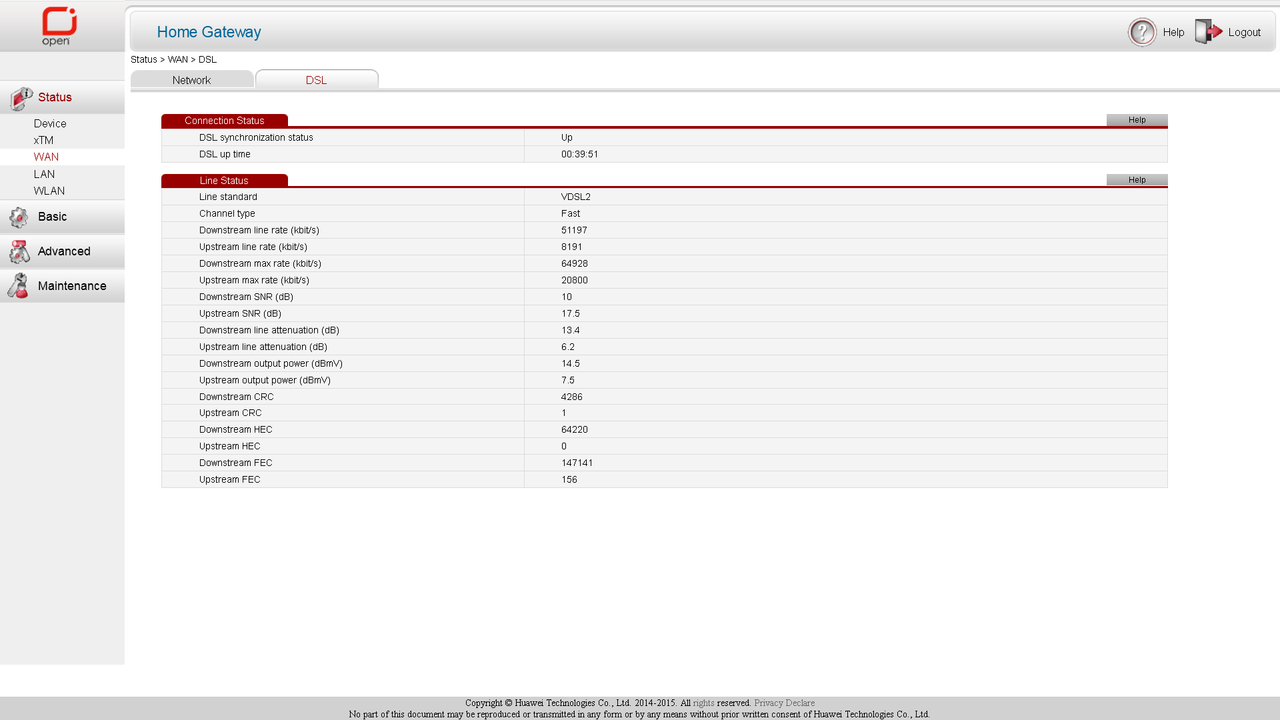

Imam Telekomov ADSL i poslednjih par meseci često nestaje interneta. Ovih dana nekoliko puta dnevno. Nestanci nisu dugotrajni (od minut -dva do 20tak minuta) ali sad mi sve više smeta. Da li je to zbog modema ili je do Telekoma?
Sinoć sam hteo da licitiram nešto na limundu i nestane neta, dok se vratio prošla aukcija. U vreme kad sam uzeo ADSL radio je savršeno, prekida skoro nikad, sad je baš loš...
Yes da je neki indijac mutavi ali skapiraces.Ukucaj adresu rutera u pretrazivacu gore skroz.Pise ti verovatno login podaci za ruter na poledjini.Verovatno je admin admin.Vidi klip skapiraces uslikaj stranu gde je snr, FEC greske .... Pa stavi sliku ovde.
Kablovi puni vode, pogotovo podzemni, lose margine na modemu (upstream i downstream SNR)

Uzgred, sad sam preko GeoSrbija izmerio rastojanje između moje kuće i telefonske centrale putem kojim bi trebale da idu žice (deo puta ide nadzemno a deo podzemno), i tu je negde oko 520-530 metara.
downstream je na granici 10.Nije to lose da je za 1-2 vise bilo bi stabilnije.Zato imas prekide i greske downstram CRC ako se dobor secam.
Resenje ti je da pregledas spojeve kablova.Najbolje je kabal koji ti dolazi sa bandere bude direktno spojen na onaj koji ide u ruter.
Ili da ti obore malo brzinu da se popne margina malo.
daner je tu on je u tim vodama ispravice me ako sam pogresio.
dukej, zovi ko ti je postavljao net tj provajedra i neka dodju da rese to, Bezobrazluk, uzimaju lepe apre a zabole ih kako to funkcionise...ne trebas ti da trazis problem vec oni
