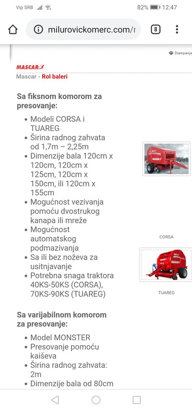

Nova je oko 16k,sa povraćajem se uklapa u budžet... Novo je novo što kažu, dobra je presa, u ugrinovcima je ti je najbliže kod milurovića..
Када су половне у оптицају имајте на уму и бланшотове пресе - по лиценци велгера
Послато са SM-A405FN помоћу Тапатока
Jedna firma u kojoj radim ima ovu Maskar presu od Milurovica,godisnje uradi 4,5 hiljada bala slame, plus bar jos toliko ako ne i vise lucerke i koje cega jos i evo tri cetiri godine samo kanap i gas.
Kazu ljudi da je extra presa.

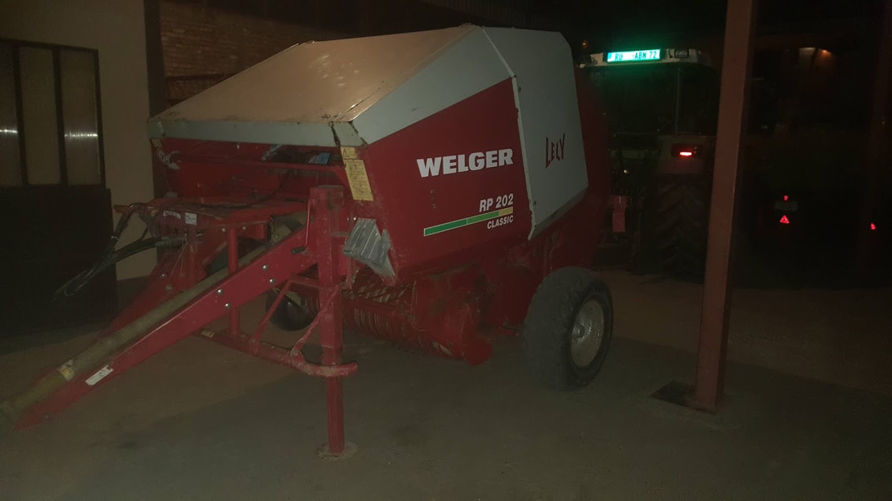

RP202 , kupljena polovna sa stvarnih 11000 bala , oko 5700E sa prakticno novim kardanom sa duplim zglobom, vezanje samo spagom sto nije nesto lose jer jako brzo veze , na lancanicima na kojima se ne vidi da su potroseni (bila je temeljno oprana izvana i iznutra) , bio je problem onaj sto sam naveo sa spagom, vlasnik ni majstor nisu izgleda znali da rijese problem ali kako je presa jako dobro izgledala nije bilo ni cenkanja puno ali bi je dao i jeftinije , i polomljeno dosta prstiju na pikapu, ali sve to spada u potrosnu robu , do sada poslije 3 sezone otisla samo spojnica na lancu i spaga.
A kako njemu ne treba spejs satl od prese neka ne zuri pogleda okolo i izabere neku u najboljem mehanickom stanju , ako je neka rp12 sluzila do sada 30 godina sluzice i neka polovna od 10 ili 15 godina. Samo da ne uzima neku potrosenu koja je na izdisaju ,nije vazno koliko stara , to vazi i za prese sa malim balama.
Takodje one na remenje su skuplje za odrzavanje a one na letvaste lance bih zaobisao , lanac je 50% vrijednosti prese ako ne i vise.

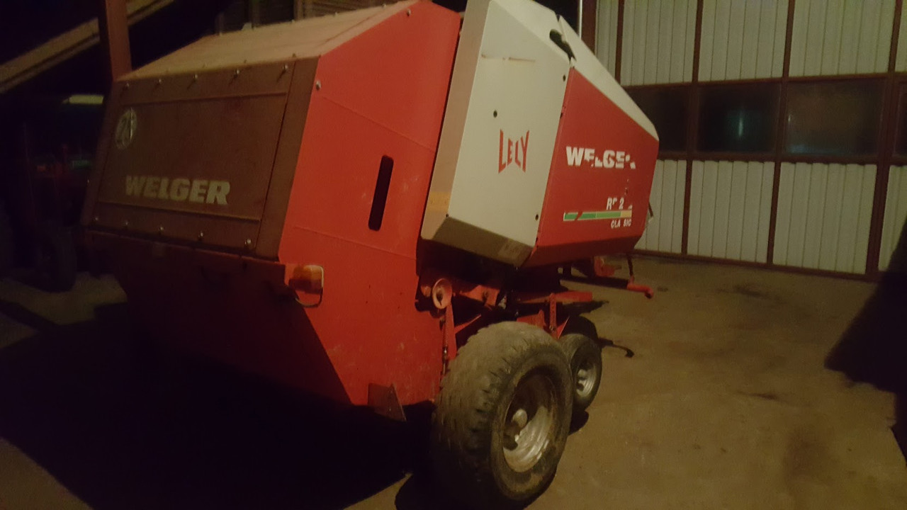

Ljudi gotovo je danas je pazareno. Odlucio sam se za rp202 verovatno da jesam malo preplatio ali sta je tu. Isao sam na 3 mesta gledao sam rp200. Prva je izvarena i izudarana rastali se za sitne pare 6000e sam davao. Ne zna nista oko nje,upalio je jedna minut na prazno i kao to je to proba je zavrsena nema vise. Kod ovoga kada sam otisao,covek oterao na njivu u sred podneva i uradio 30 bala sa njom predamnom i objasnio mi sta i kako ide i kako presa radi.
E sada zasto sam se ovako na brzinu odlucio za kupovinu. Dogovorim sa ciganima da radimo slamu u sredu 1800-2000 bala 15 din po bali hrana i pice koliko kod mogu da pojedu i popiju. Dolaze juce bahato bezobrazni nece da rade ispod 20 dinara,kazu mi jebes dnevnicu od 4000 dinara,nece oni da rade za te pare...i tu se naravno posvadjamo uzmem pare i kupim prvo sta mi se svidelo. Godisnje su kod mene zaradjivali oko 100000 dinara,vise u dvoristu necu da ih gledam.
