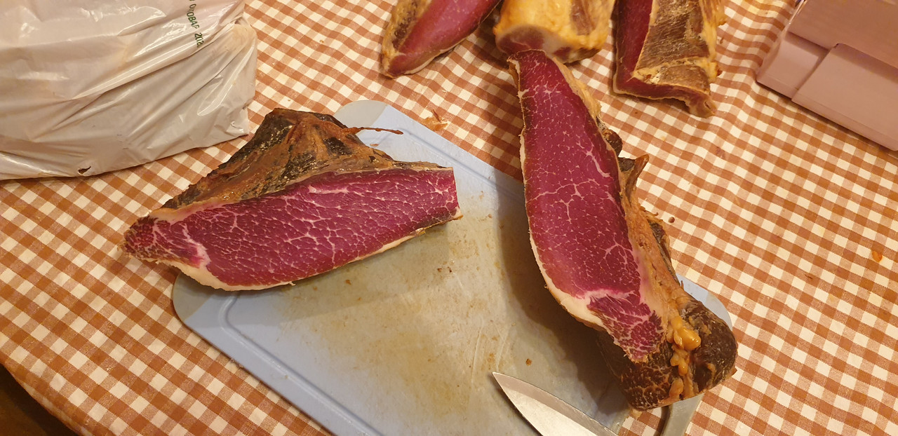

Treba to jos da zri,al nismo mogli da docekamo pa smo joj presudili pre vremena

Ne smeta nista samo sto bode oci! Moze se izbeci lako, ovo sam ja zajebao sto sam uneo u kuhinju pa nisam stigao 2 dana da izvakumiram, to je cela poenta! Kad se unese sa hladnog odmah vakumira i stavi u frizider toga nema, ne stigne da se odtpusta. A odmascen kulen to ne volim i uopse kobaje volim prosarane.
