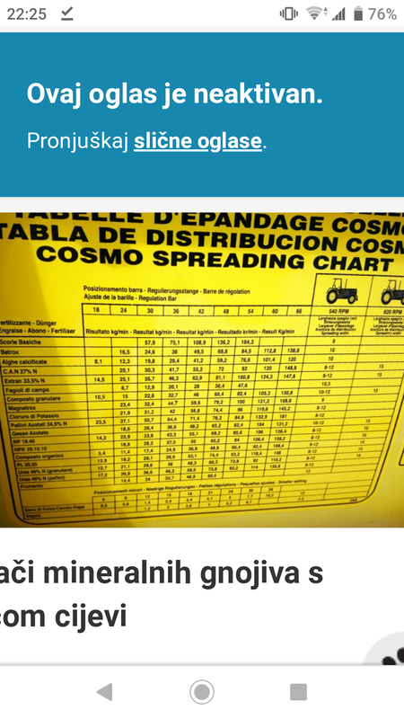

da li ima netko iskustva sa ovakvim rasipačima? kako su sd pokazali?
Imam ga ja, samo Creina (isti vrag) i čudim se ekipi ovdje koja piše o aplikacijama za izračunavanje, tablicama, lopaticama i ne znam čemu sve ne.
Digneš ga na zadanu visinu, podesiš prema tablici, i piči. Samo treba paziti na brzinu i preklapanje, kao i kod svakog, i baca jako točno. U biti, sve je do šofera.
Kako je rečeno, pripaziti na luft, i to je to.

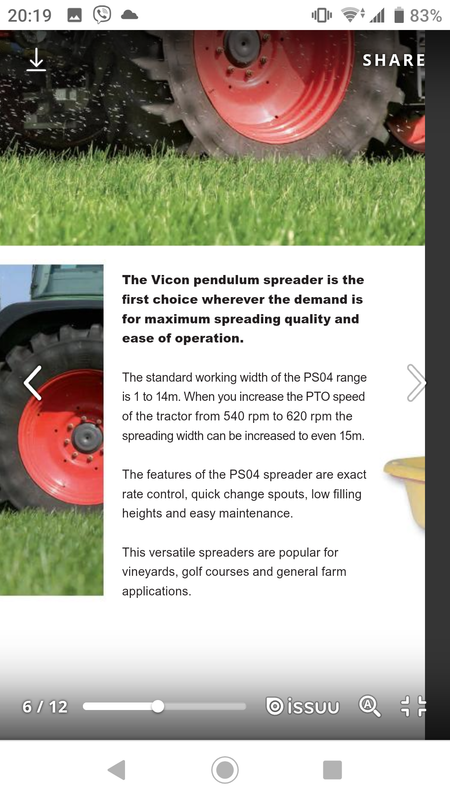

našao sam aplikaciju, jer tablice nemam, pa ću probati tako podesiti na broj, koliko se otvori..... gledam za vicon, piše da na 540 kardana baca na 14m......a max bacanje od 15m ostvaruje na 620 obrtaja kardana.....

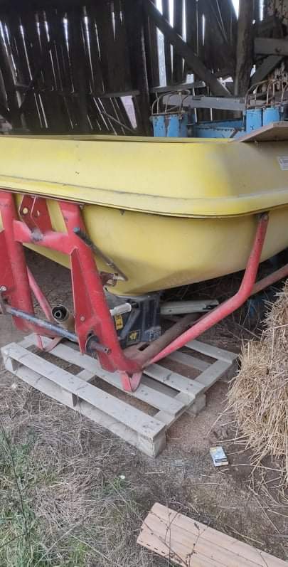

danas je stigao, treba ga podmazati i probati....zadovoljan sam kako izgleda, čak i iznad mojih očekivanja....
15m zahvat zaboravi, 13-14m je njegov realan zahvat. Lete krupna zrna i na 15m ali tu nema dobrog pokrivanja ako i sledeci prohod ideš na 15m. Pregledaj lezajeve u mehanizmu da su dobri, najbitniji je onaj u alumijumskom kućištu i samo gas. Ne teraj ga preko 540 ob. kardana, nije mu to nazdravlje, nimalo.
Sad malo bolje gledam, da li je to novi tip lule ili stari? Ako je novi ona je duža i možda i može da radi na 15m zahvatu ali bez trunke vetra.
našao sam podatak...... da ide 15m na 620 obrtaja.... i 13,14m će zadovoljiti.....
