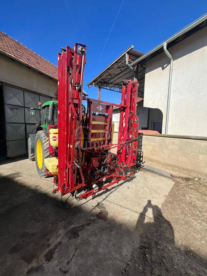

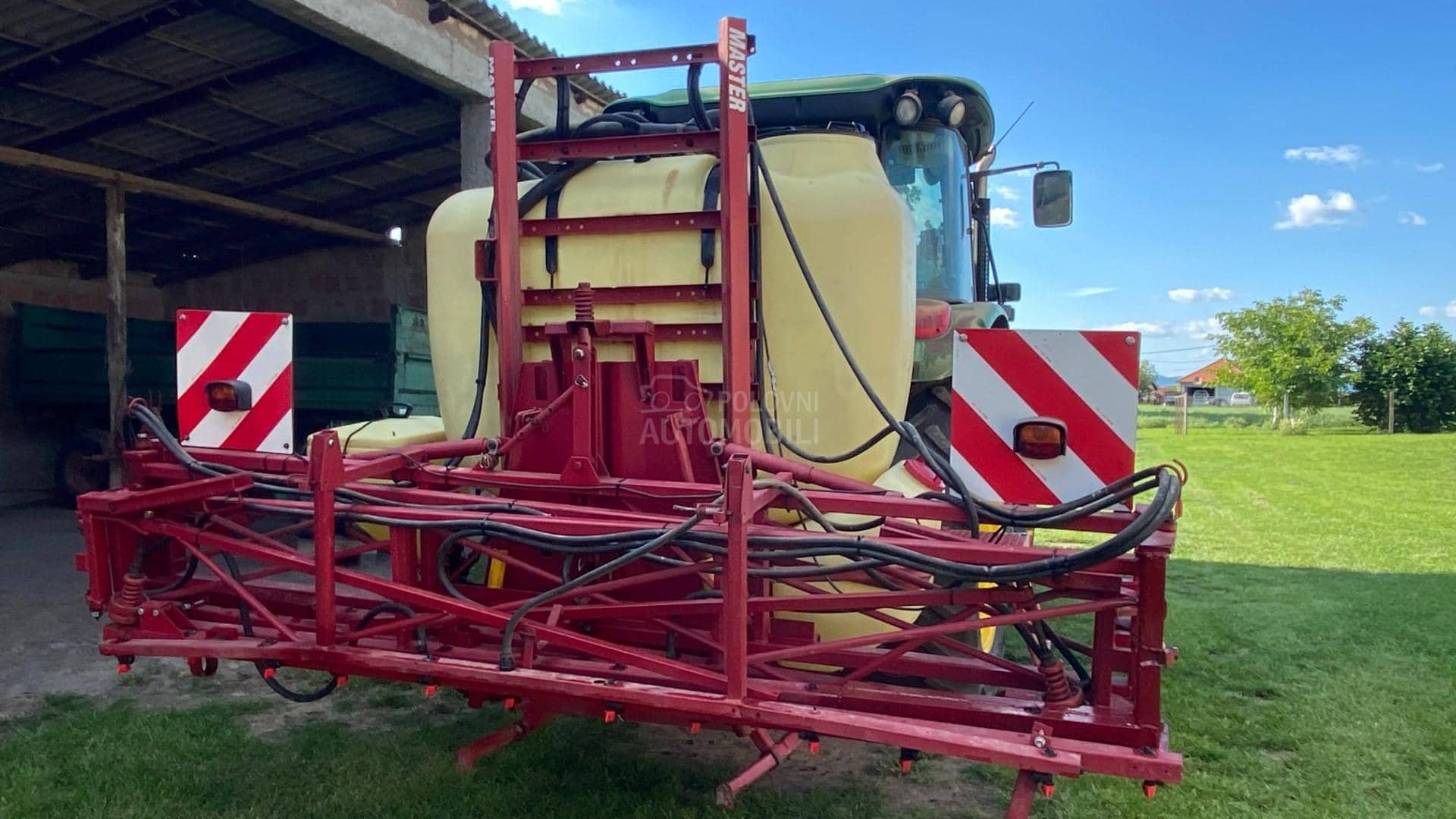

Ne znam baš tih 15 m grane. Kako je rešeno? Kao na kraćima bez hidraulike ili kao na ovoj većoj (koja je isto 15m) :

Ovo sa snimka nisu mrx krila.
Na novim prskalicama bi trebalo da jesu. Barem osnova. Možda se razlikuje samo onaj srednji deo krila gde su dizne. Ili grešim?
Da li AM pravi sa ovakvim granama? Ako ne pravi onda sam se zeznuo. Učinilo da sam video nešto Agromehanikino dosta sl. ovome.

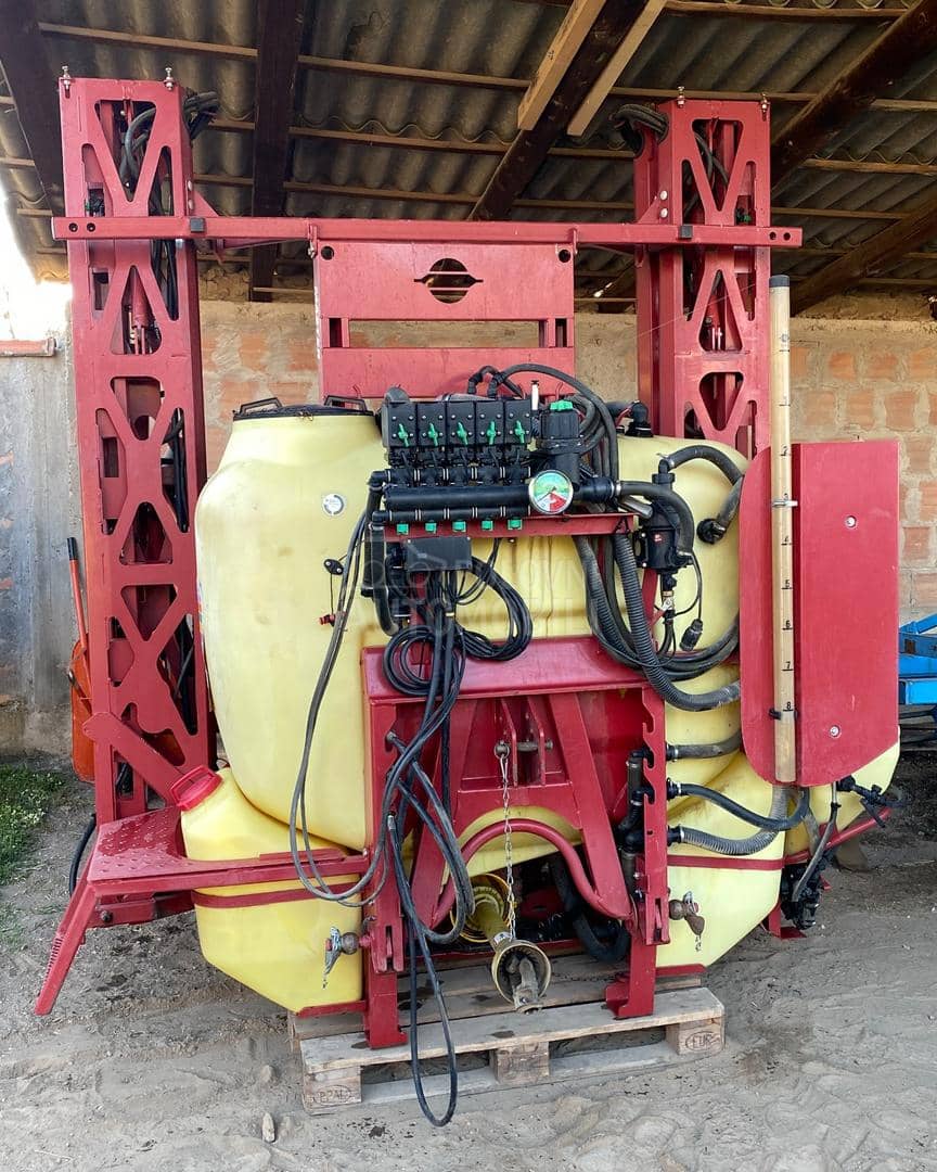

Ova? Čisto sumnjam da je 2500. Ali javiće se već kolega @RAca . On prodaje čini mi se.
Pre će biti ova. I vredi te pare. Ako si dobro zapamtio cifru.

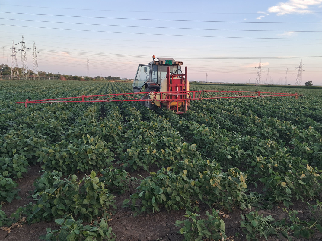

@dusanboss Ako misliš na ona krila sa 3-će slike, onda da. To su mrx krila. Ali od agro arta gde materijal nije isti kao na AM.
Ta prva hardi je bila 11 000e. Na ceni su te malo ozbiljnije prskalice, bilo kog brenda.
Mozda one manje se I mogu naći za nesto manje para, ovo ostalo jok.
Ima jedna hardi master 1200l 18m grane, na oglasima, ta je varena na par mesra, a isto jaka cena.
I mislio sam da nije 2500 ali nisam mogao zamisliti da je 11000. Možda vredi te pare nekome, ali meni ne. Za 11000 bih pre uzeo onu vučnu JD.
