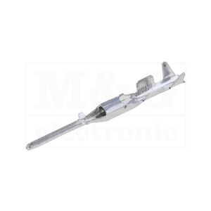

Nisam ni napisao da je taj,mislio sam gde treba da traži.Ti pinovi se traže po dimenzijama i za svaki postoje mere odnosno crtež sa dimenzijama.
