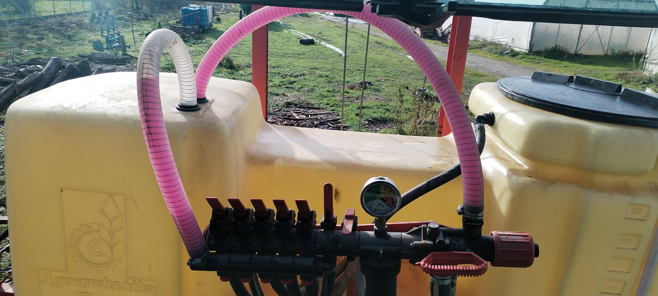

Eto ja kupio Permant pa odustao tu varijantu, šta znam neko reče da stradaju gumice od permanta, i na kraju uradim dvadesetogodišnje iskustvo, posao od 5 minuta a nikakvih posledica, još je prskalica na otvorenom. Jedino mi je ova nova prskalica pod šupom, ali se i tu slabo kad zatvore vrata.
Ja propustio antifriz kroz svoju kao i svake godine.
