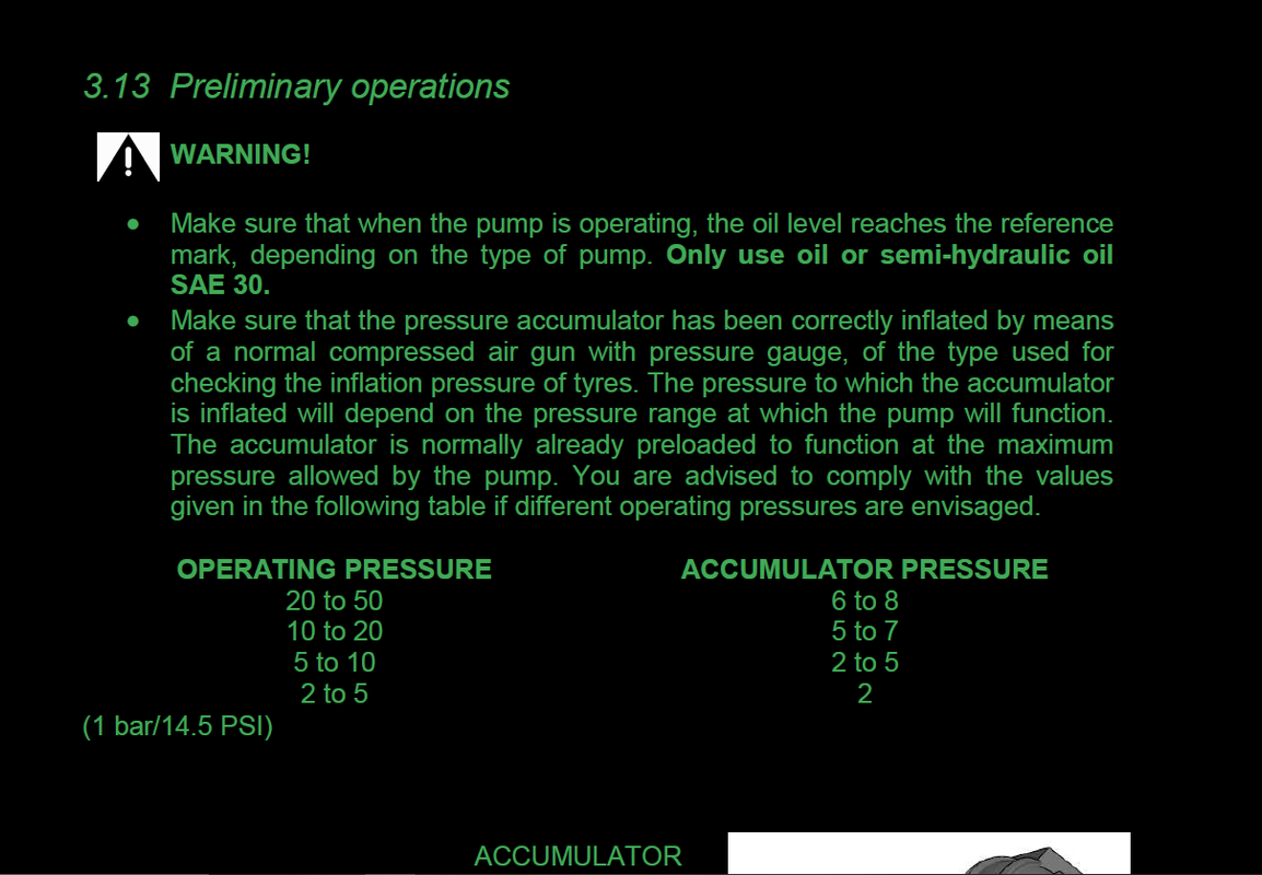

To ne neizvodljivo. Radni pritisak se stalno menja. Nekad prskam na 2 bara, a nekad na 4 bara.
Meni se dobro pokazalo kad naduvam na oko 2 bara, a lose mi se pokazalo kad pukne memrana 😁
Tako knjiga kaže. Ja radim na 2 i 3 bara, membranu duvam na 1,5 tako da kad skinem crijevo pritisak se malo smanji zbog male zapremine membrane. Nova prskalica se nečuje u radu a stara se nekad malo čuje da štekće, a ulje i membrane nisu nikad mijenjane.
Pa dunes na 1,7 bari i kad skines crevo bude tacno 1,5 , ja tako radim.
Kod mene na plocici pise da se duva na 1,5 bari, ageomehanika...
