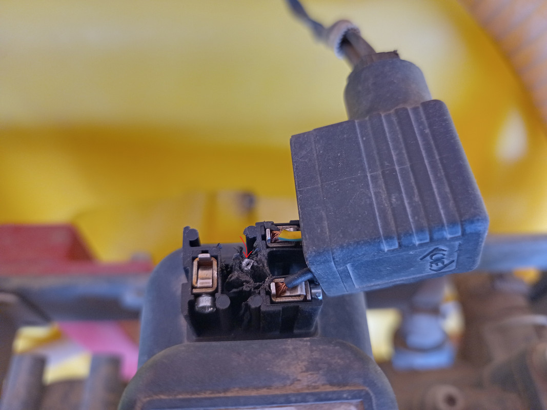

Molim svakoga ko ima ideju, neka kaže kako da uklonim ovaj šrafić (crvena strelica) i time oslobodim elektroventil
Kad sam ga zavrtao, glava je pukla, pa sam pokušavao razne stvari, sada mi već ponestaje ideja...
У, шта је уврнут? Ако, можеш, од неког старог шрафцигера направи секач, и са њиме пробај да накуцаш као зарез за шрафцигер и пробај га онда осврнути.
Taj ventil ima na vrhu tri pina, šrafić samo drži taj utikač na pinovima, to mu je jedina funkcija
Probaću to sa šrafcigerom, svakako nemam šta da izgubim
