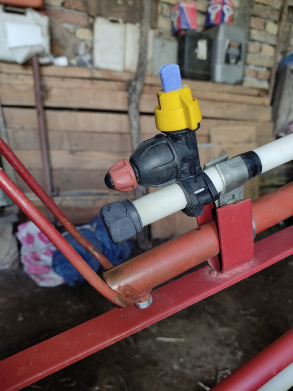

Evo ovakve su i traju već 10-15 godina,kupljene na Najlon pijaci.Savosi, plastične slavine od navodnjavanja?

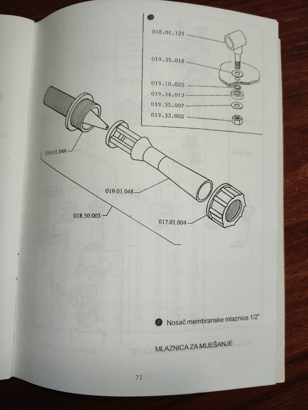

...sa maticom, čini mi se da je ključ 17. Znači da bih izvukao to crevo iz bureta moram prvo odvrnuti šaraf i paziti na tu maticu i verovatno neku gumicu jer će posle tu početi da curi voda. Sad se plašim toga kako ću vratiti to crevo, kad promenim diznu, na njeno mesto da legne na tu rupu da mogu spolja zavrnuti opet onaj šaraf. Valda ste me razumeli.
Kakva je tu dizna jel ima takvih da se kupi?
