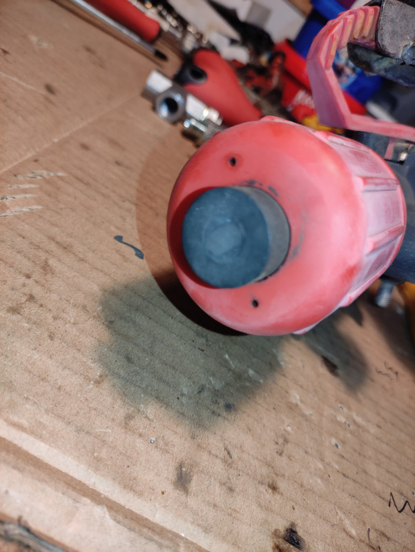

Gde naprskati WD? Pa možda pomogne ako uz pomoć cevčice uspeš da štrcneš malo kroz one dve rupice na velikoj crvenoj matici, mada tu treba potrefiti ugao i obično je to bez uspeha. Iz daljih slika ćeš videti zašto. :)

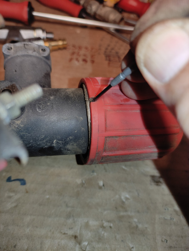

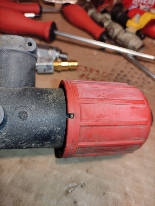

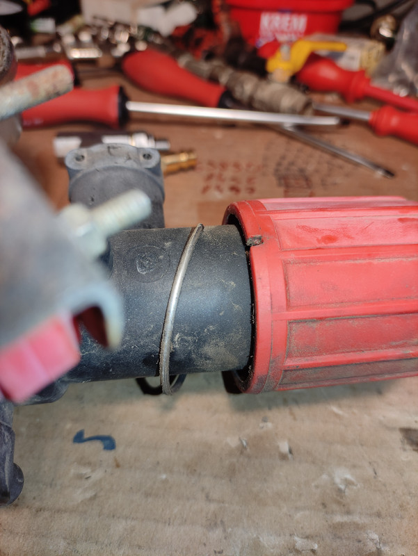

Na crvenoj matici postoji žičani osigurač koji onemogućuje da se matica skroz odvije. Njega pre rasklapanja treba izvaditi iz ležišta u matici i to je lako, zaglaviš mali šrafciger u jedan od ona dva mala žljeba i na vagu izbaciš žičani osigurač:

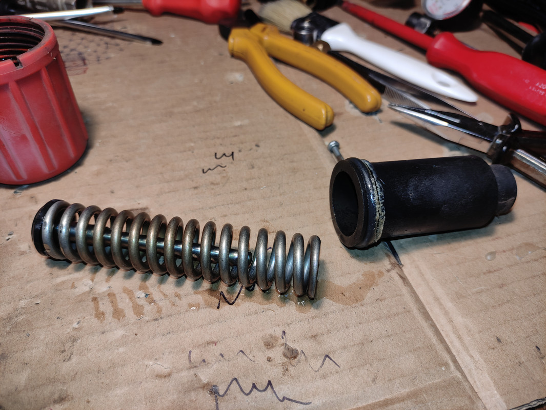

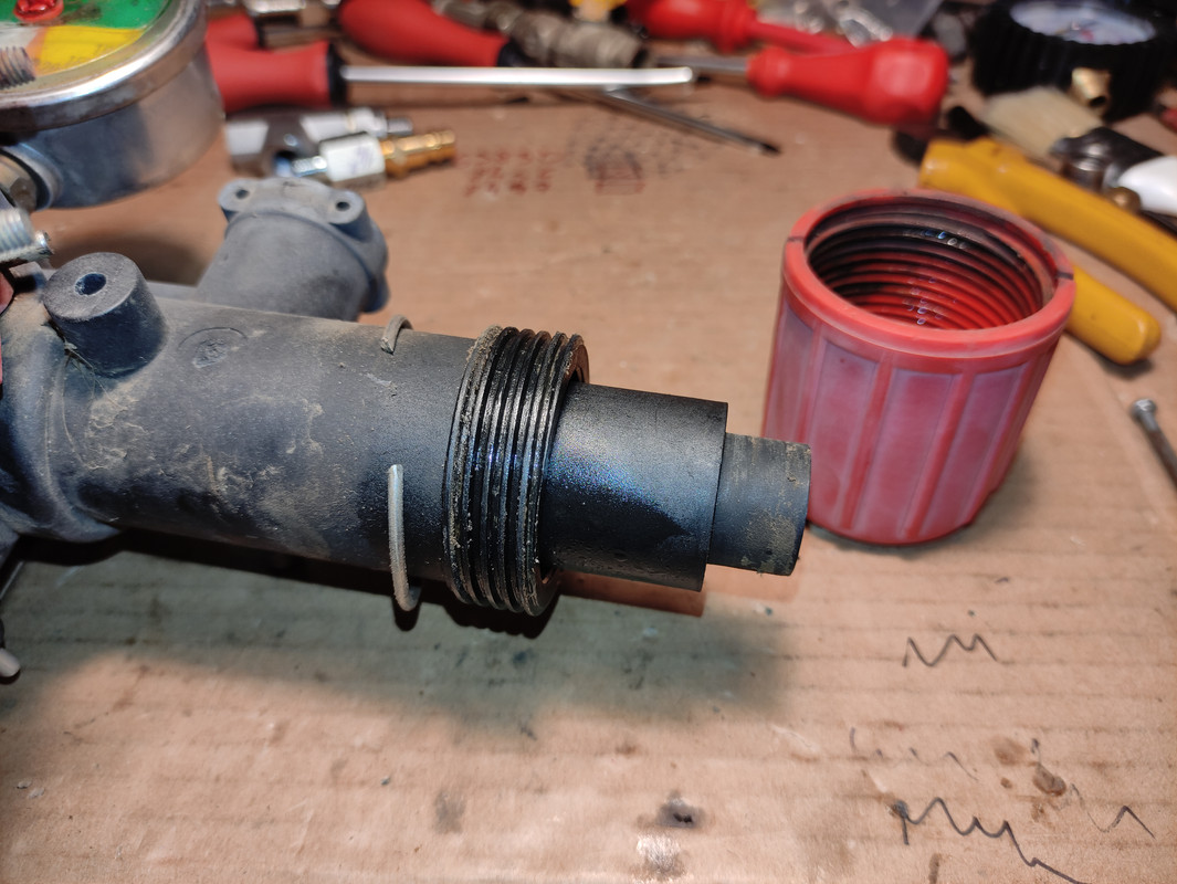

Kad je žičani osigurač skinut iz matice onda maticu može odvrnuti skroz i skinuti je sa regulatora. Onda se vidi kako izgleda to što ja nazivam klipom, a WD bi trebao da uđe između "klipa" i kućišta regulatora. Zato sam rekao da je malo problematično da WD stigne tu unutra kad se prska kroz rupice crvene matice.

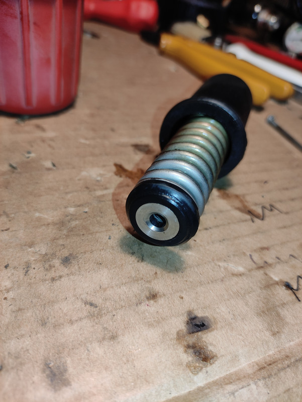

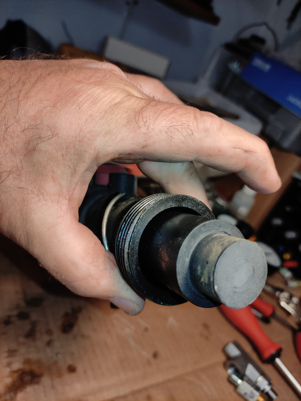

"Klip" prema kućištu dihtuje jedna gumica i da bi se klip izvadio treba ga iščupati napolje. Ide lako ako je gumica podmazana.
Ovo je gumica koja kad je suva i zaprljana prašinom hoće da se zaglavi u kućištu pa onemogućuje da se klip vraća u nazad kad otpuštate maticu i time sprečava da se podesi manji pritisak. Gumica se namaže malo mašću (a ja malo namažem i kućište) i onda jedno vreme sve funkcioniše kako treba... :)

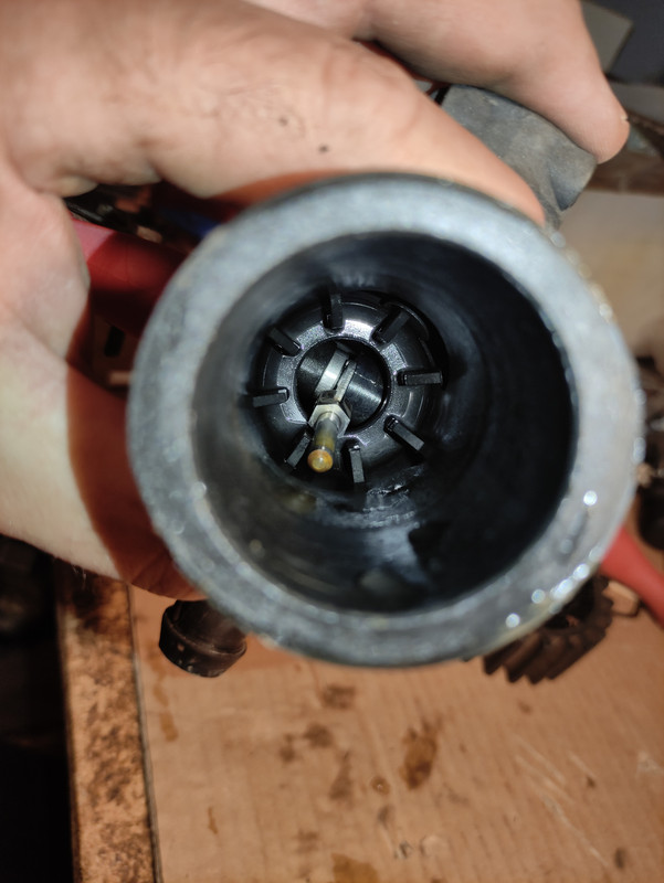

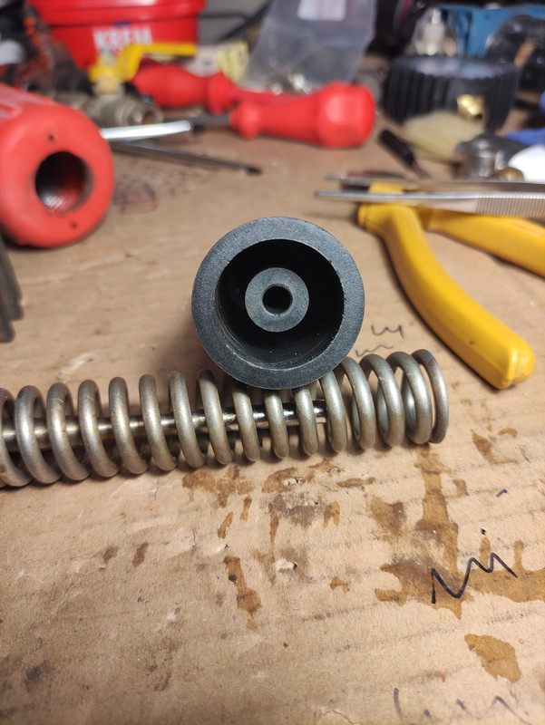

Sklapanje je u obratnom postupku, s tim da treba paziti da mali klinčić u regulatoru uđe u rupu na čelu opruge:
