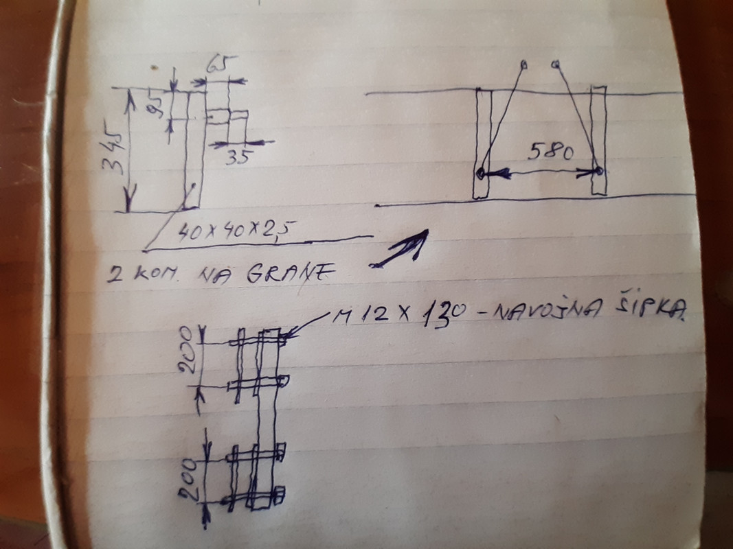

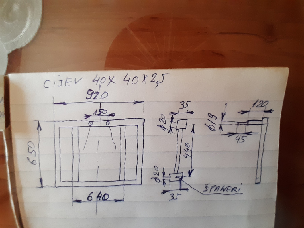

Poslao sam pp.Ima li neki crtež sa merama ili ako si sam konstruisao ako bi mogao da napišeš mere pa da pošalješ može i na pp ako nije problem.
Možeš li i meni poslati te skice sa merama. Imam jako sličnu prskalicu...Poslao sam pp.
