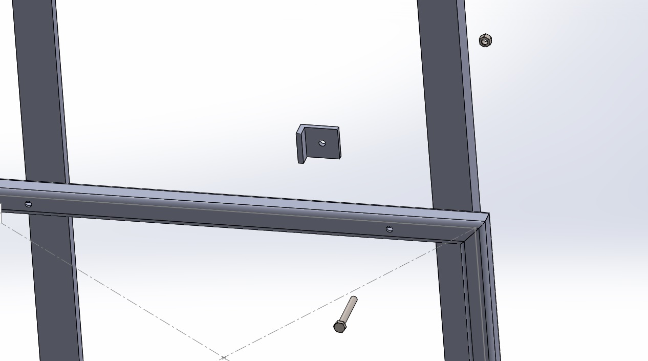

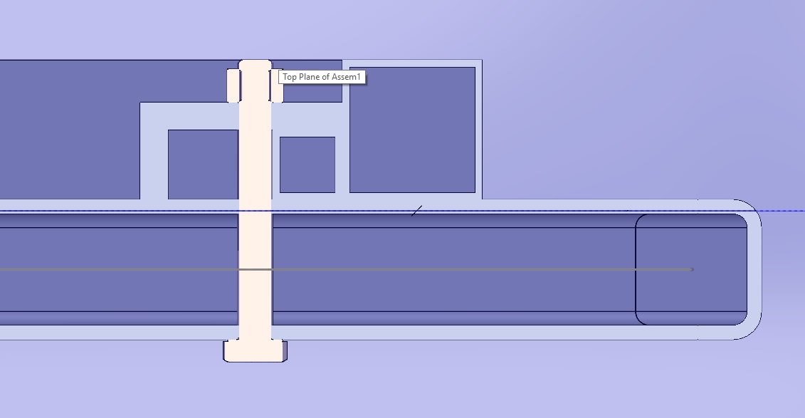

Znači biće da skineš šrafove i onda podigneš čekrkom i nišaniš rupe i stavljaš šrafove? Gde će da bude pozicioniran čekrk?
Kad si se već upustio u sve to, bolje odradi kao što ti je predložio kolega Lucky.
Ja sam šine napravio od cevi 40 x 40 na koje sam sa unutračnje strane navario cev 20x20. Napravio sam 4 pločice u obliku slova L koje stežu ram grana za šinu. Matica je zavarena za pločicu, tako da je dovljno popustiti šrafove i čekrkom grane podići/spustiti na odgovarajuću visinu.
To je bolja varijanta ali ja bi to morao praviti od donje tačke do maksimalne visine, puno posla i materijala. Nešto ću smisliti da samo gore još nastavim oko 60 cm i neku vođicu na ova dva fabrička nosača da kad vučem čekrkom grane klize po šini da ne spanu sa šine. Sve je dobro što se izvede dizanje puštanje u roku 5 do 10 min.
