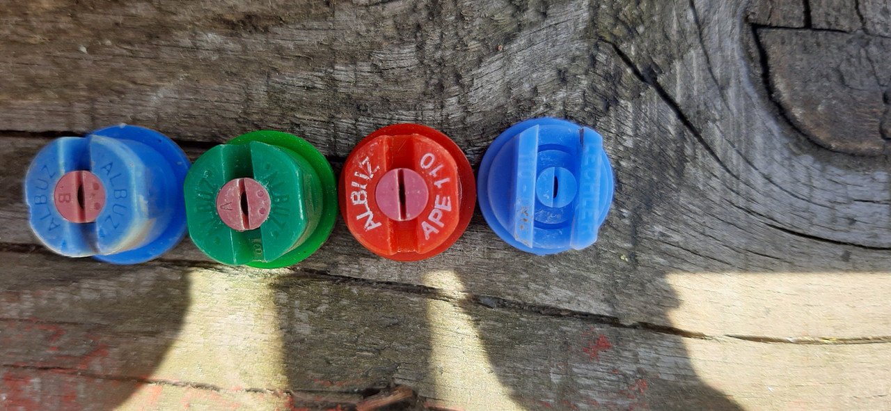

@Paracinac83 Ne mora znaciti,mozda mu dizne nisu po iso standardu.Imao sam slican primer kad sam kupio prskalicu ,na triplexu plava,zelena i crvena,ja okrenem na plavu ,nastelujem pritisak i da poludim na njivi,nikako mi nije bilo jasno sto trosi vise,kupim drugi manometar lol i opet isto ,tek posle idiot se setim da pogledam rupe na diznama i gle cuda...Albuz nisu po tom kao iso standardu....jeb.. ih standard njixov.Na slici crvena je plava,tj po protoku gledano.
