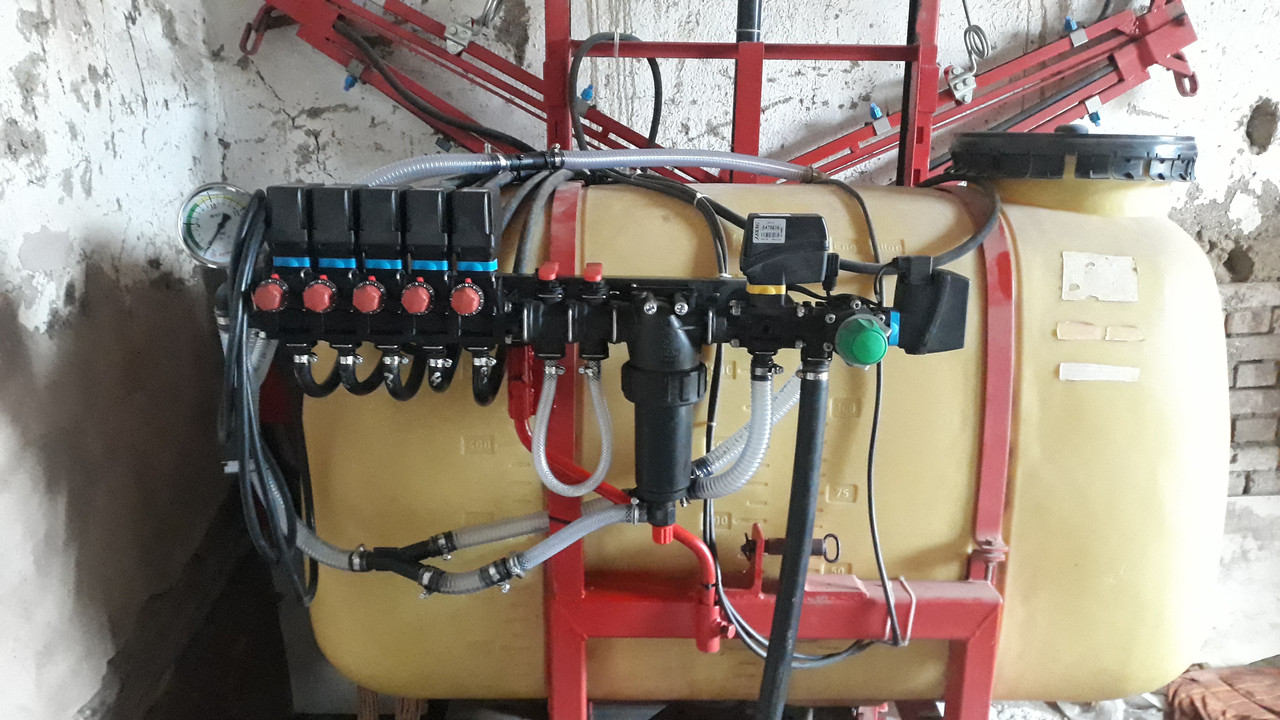

Prskalice

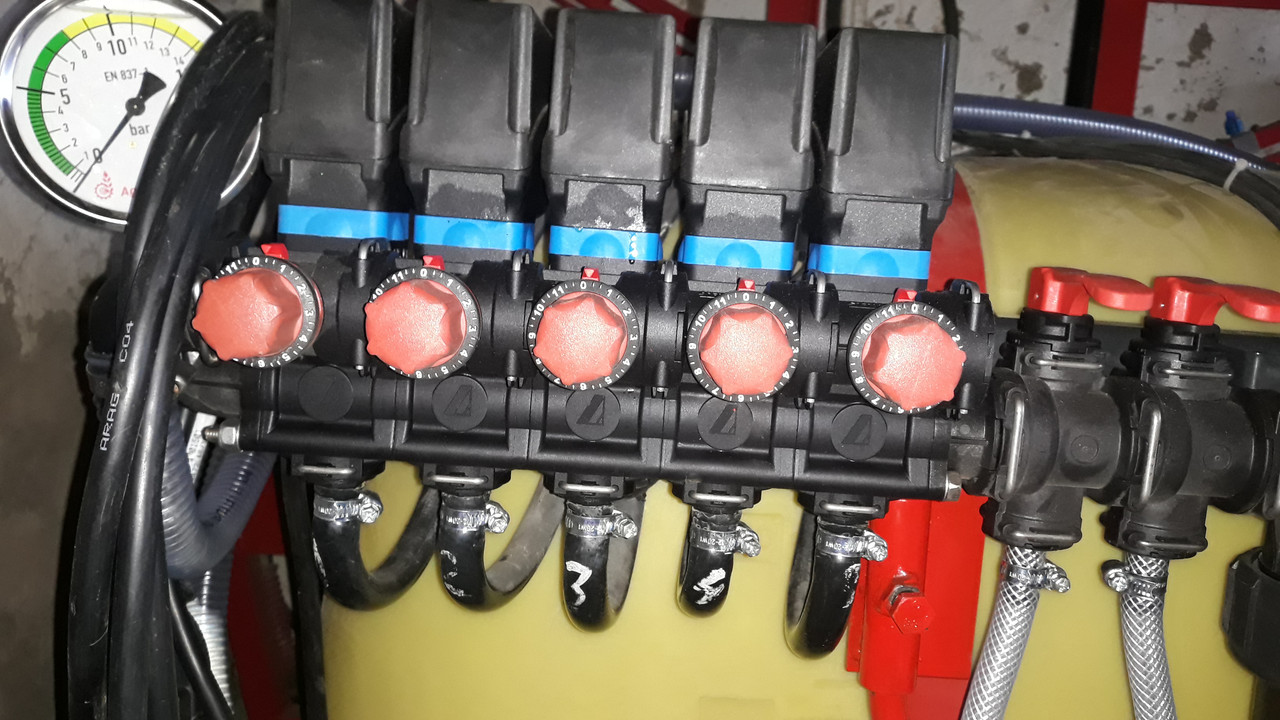

Sve komplet sa upravljačkom jedinicom. Da arag je.
Gdje je uzeto to? Ja imam glavni ventil i pritisak na struju, ali bih htio sve. Meni treba jedinica i ovih 5 elektro ventila za sekcije i kod nas me traže tolko ko kod vas komplet set.
Po stranim oglasima ima prskalica iz ranih 90-ih sa kompijuterom prskanja a ne samo elektro kontrola iz kabine,i opet 3 decenije kasnije jos uvek cene tu jeb.. elekroniku kao da su je juce izmislili.
Uzeo sam preko drugara a mislim da je u best & co.

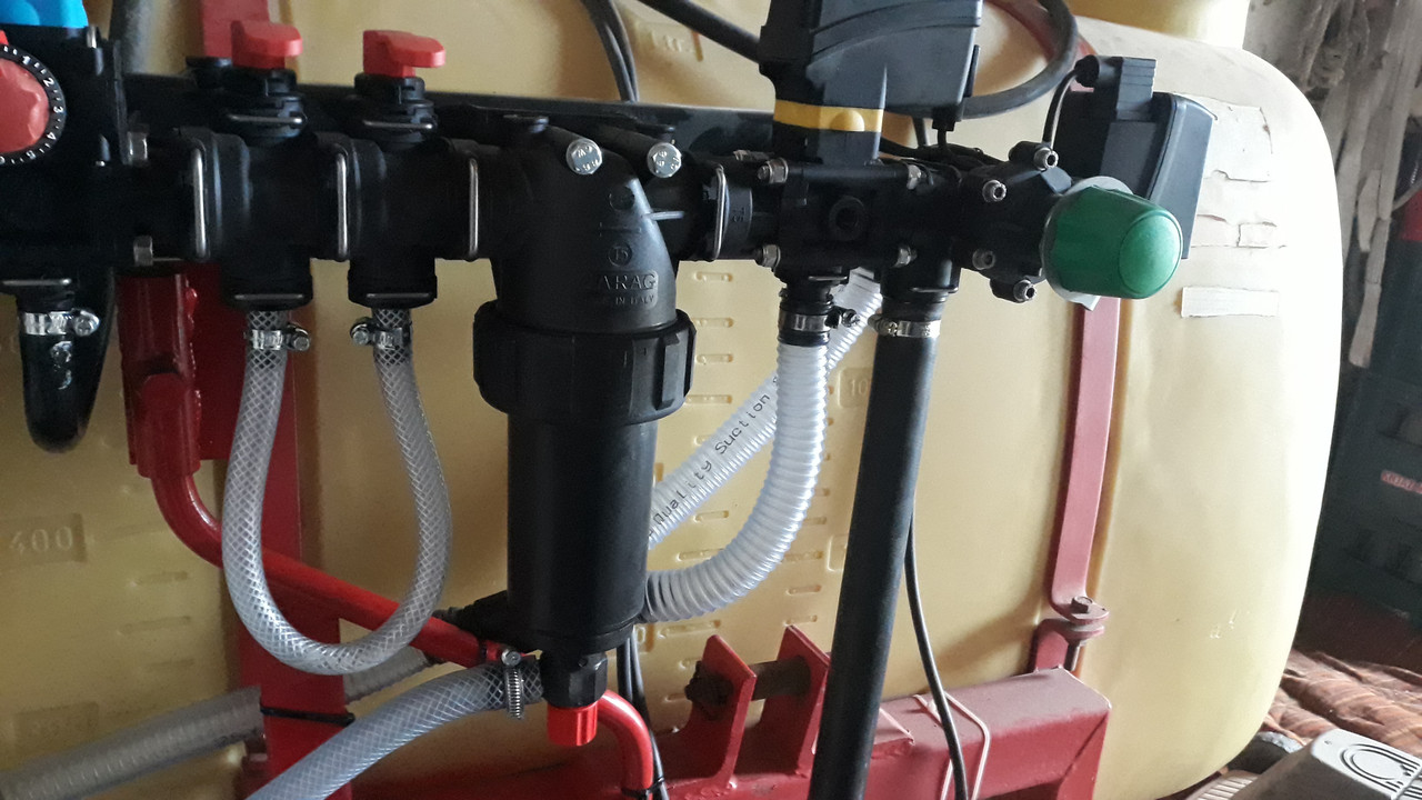

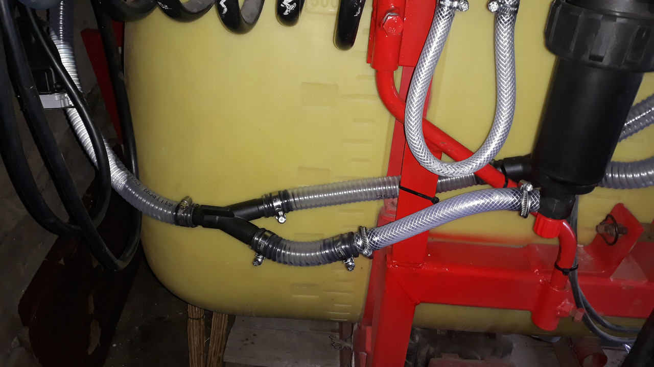

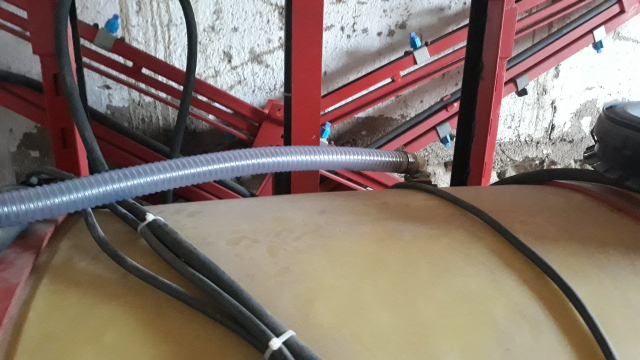

Kako je izveden mešač? Da li iz ovog preliva ide u neku cev na dnu sa rupicama (jer ne vidim ni jedan vod pod pritiskom da ulazi u bure na diznu mešača)?
Svi prelivi, povrati i izlazi koji ne idu na grane idu u taj jedan ulaz u bure, odatle ide crevo na dno do cevi sa rupama...
