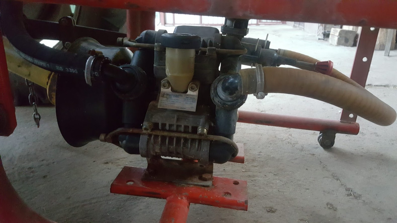

Koliko moze biti tesko zameniti membranu na Agromehanikinoj pumpi 105l? Oznaka pumpe je BM105/20
Danas u ovom rezervoaru bilo nekako belicasto ulje,sada gledam opet se zuti.
Nije ni malo teško, samo odviješ ova 2 inbus šrafa na ove dve da tako kažem uzengije i kad odvojiš ove dve polutke sa crevima odviješ ove aluminijumske dekle sa 4 inbus šrafa i videćeš sam
Ta 4 inbus šrafa nekad jako teško može odvrnuti, zapekne nenormalno. Pomaže malo da ih kucneš čekićem...
Okej,sutra cu da porucim membrane i te gumice sto ulaze te plastike pa kada stigne da se isprobam u remontu. Majstor mi rekao 200e za remont....
