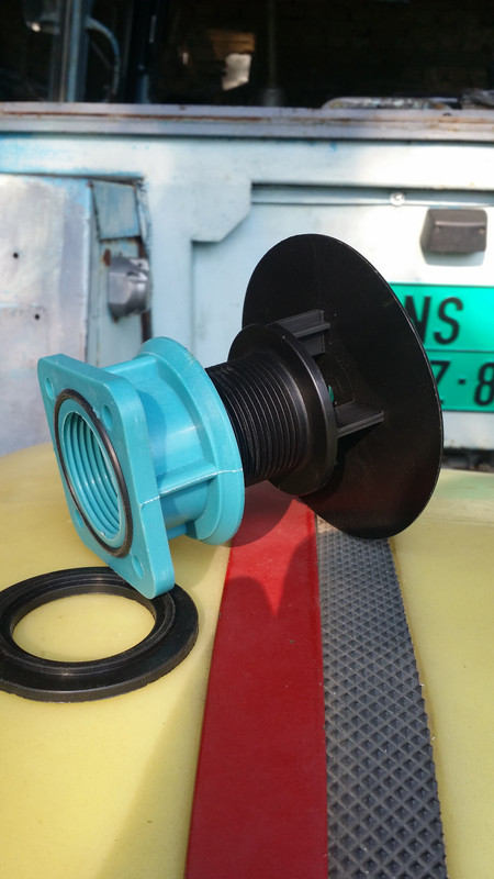

Kao što sam već pisao, kupio sam izlaz za vodu iz bureta sa "šeširom" koji služi da pumpa ne uvlači vazduh kroz vir koji se stvori kod niskog nivoa vode u buretu prskalice.
Prilikom montaže sam ga slomio (pretegao), pa sam potom poručio drugi. Ovaj drugi sam jedva malo stegao, tek toliko da gumica zadihtuje, ne curi, ali lako mogu da zakrenem ceo injektor ispod bureta (naravno i ovaj deo sa "šeširom" se u buretu okreće zajedno sa injektorom ispod bureta). Strah me je da još malo dotegnem jer je prilično slabašno napravljen taj šešir.
Ali...
Uopšte me sad nije žao duplo plaćenih novaca za taj šešir, jer radi za sve pare! Sad uopšte nemam pada pritiska kad se voda spusti na nekih 30-tak litara, pritisak ostaje konstantan do zadnje litre vode. To mi je bitno jer sam sad prskalicu uštelovao na manju normu prskanja (sad prskam sa 89 l/kj ili 155 l/ha) pa bih ceo poslednji prohod imao smanjen pritisak. Ovako do zadnjeg metra isti pritisak, i prskalica postaje jako precizna. Jedino što sad treba dobro paziti kad će prestati da prska, jer prestaje u trenutku.
