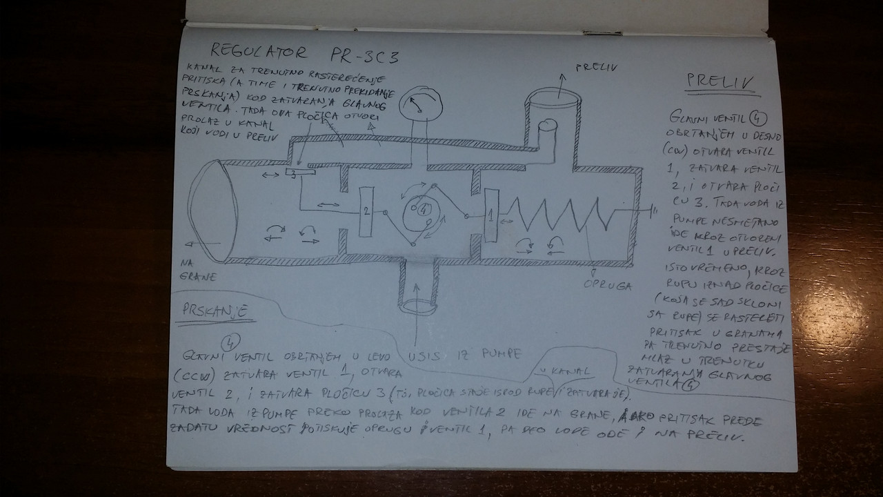

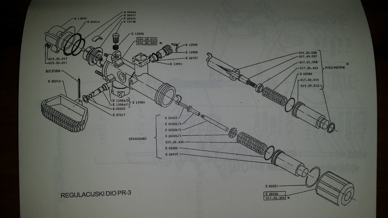

Pozdrav dali je neko repario razvodnik na prskalici agromehanika? Pravi mi problem jer onaj tockic za regulaciju pritiska ne radi kad treba spustiti pritisak. Moram zaustaviti pumpu pa tek onda smanjivati pritisak i onda kreniti prskati. Msm u radu se ne moze smanjiti pritisak a moze se povećati. Ili je najbolje kupiti novi razvodnik
