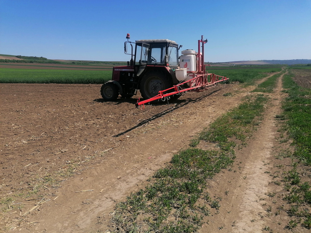

U zuto bure stane 670lit,prazna je oko 350kg(sa 12m kopirajucim granama),nosio sa rajkom ali treba napred tegovi,dok ne napravi krug.
Ja na moju metnem 5 tega(original) i.opet hoce da skoci ako krenem naglo kad je puna a ima bregova. Zeza me sto sejem sa 4 reda pa teram na medjured kad prskam.
