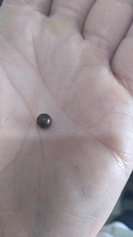

Kvalitet kuglica u onim sitancima. Poprskano 4ha, prenocilo koji dan i da poprskam jos nesto malo, ono nesto zacepilo. Skinem pisak i imam sta ds vidim. Malo se slabije vidi ali je jasna poenta.
Jesi isprao grane posle prskanja? Generalno su ta antikap sita bas losa I slabo rade, bar ova sto sam ja koristio dok nisam kupio prskalicu sa antikap sistemom.

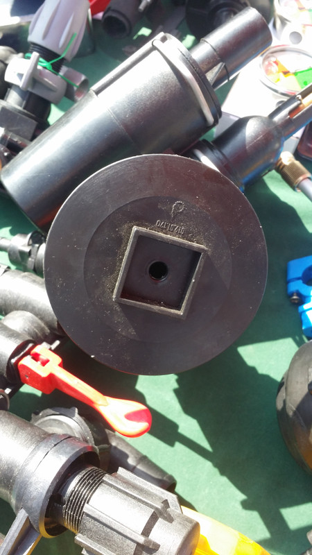

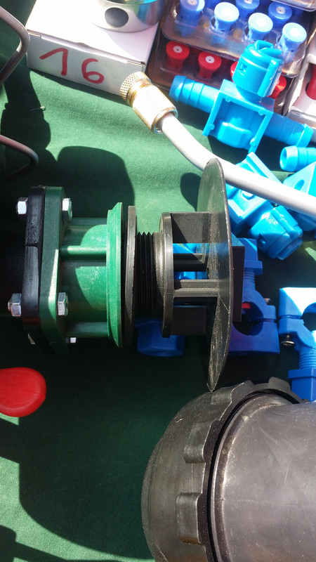

Zaista se ne vidi sa slike, ali mi se čini da se vidi rupa kroz koju voda ističe, a oko rupe je proširenje koje naleže na bure. Ako je to zaista tako, onda to nije ono na šta mislim.
Možda sam se pogrešno izrazio, možda bi bilo bolje da sam umesto "šeširić" upotrebio reč "poklopac iznad rupe" ili slično, jer npr. i moj komšija je pod "šeširić" mislio na to proširenje oko rupe... Evo slika koje sam slikao na vašaru pa će biti sve jasno:
(Mislim da je za tvoje bure taj "poklopac iznad rupe" nepotreban, jer je dno bureta gde je izlaz vode u nekom "bunaru", pa je otvor zaštićen od vira jer je uvek dovoljan nivo vode iznad njega (za dubinu tog bunara), dok je kod mene "ravno" dno bureta pa se vir stvara kad nivo vode padne na nekih 15 tak cm.)

Nema rupe , identicno izgleda kao to sto si fotografisao na vasaru. Voleo bih da mogu da ti pomognem. Posto imas fotografiju pozovi kosmos promet iz Indjije ili nekog drugog prodavca delova za prskalice posalji fotografiju na kojoj obelezi sta da ti premere.
Sent from my HUAWEI VNS-L21 using Tapatalk
E super, tvoja prskalica je verovatno novija kad to ima. Moraću onda nekog zvati da mi kaže koliki je otprilike prečnik tog poklopca, našao sam neku malu remenicu iz videorekordera koja bi mogla da glumi taj poklopac, samo sam mislio da je prevelika (prečnik je 8cm), al' sad kad sam iskopao ove slike iz kompa vidim da bi možda i bila ok. :)
