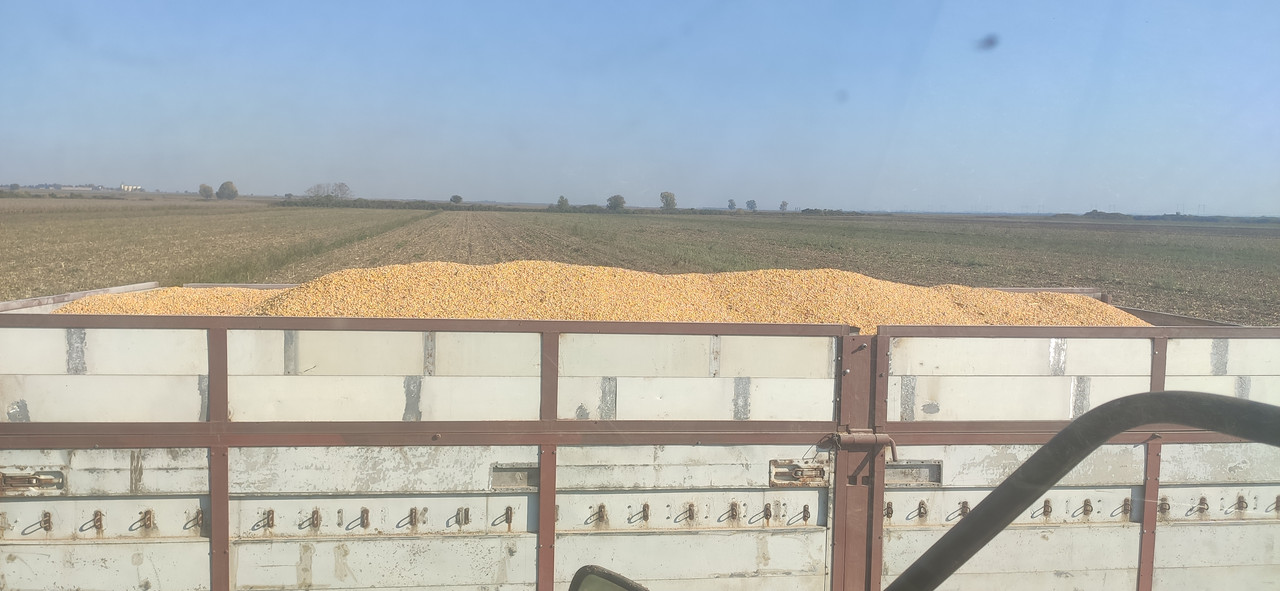

Из тог разлога смо ми нашу камионку скратили за 2м, јер је било готово немогуће је окренути у дворишту са којим смо лимитирани..сада је куд и како боља ситуација, али и даље иде окретање кроз иглене уши....
Нисам баш нешто фоткао док се радило...ово је пар слика што је претекло са телефона....
И једна из рада од пре неки дан...фале јој само арњеви који су у вази израде, зато је стуб нижи као и предње чело, јер ће ту доћи носачи за исте...
Овако је носила око 17т кукуруза...што је сасвим задовољацајуће и олакшало нам је посао у многоме, сад се размишљам за набавку још једне овакве приколице, да се то фино преради током зиме, сад ће ићи лакше јер сад знамо шта и којим редом се прво ради...али отом потом, ако испадне прилика радиће се....треба и ова да се префарба у белу боју јер тако регистрована..за сада само овако шарена...

Koje su dimenzije sanduka ako stane 17t kukuruza
[mention]galicije83 [/mention] koliko te je izasla nadogradnja? I koliko si nadogradio? Ja sam hteo na crvenoj da dodam 40-50cm sa fosnama. Ali mi se vise svidja ovo sto si ti uradio. Ako moze br tel od tih sto seku kamione u pp :)
Ovako nosi oko 10-11.000kg
A ova ja najvise tovarena 21500 kg
Да Бубу, била је троосовинка, па смо је скратили тик иза средње осовине, а потом смо пребацили точкове напред, јер све одговара. Када је купљена она није имала три осовине, већ само све, јер је неко уклонио ту средњу...била је дугачка 8,35м, сада је 6,40м. Много је повознија.
