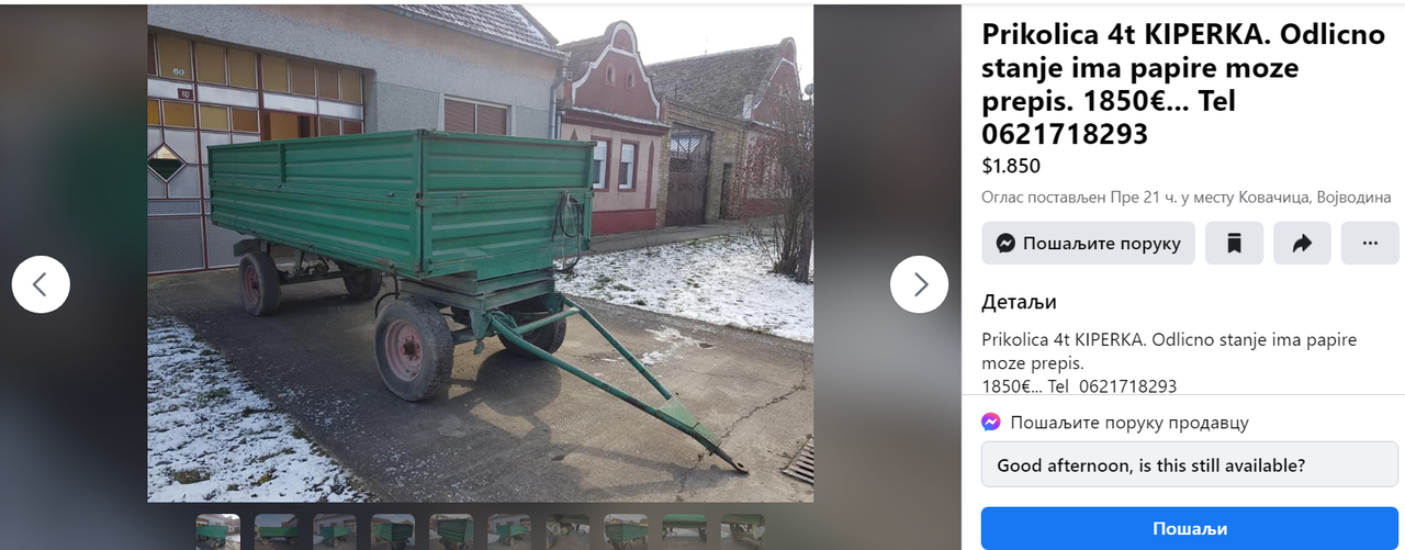

Ovo je Našićanka, ona je bas za 4t, ja i imam i ne usudim se da probam preko 4t da vucem sa njom. Dosta kilavo odradjena prikolica, mi smo je varili i ojacavali oko petog tocka i oko ušica za kipovanje na gornjoj šasiji, dosta loši fabricki varovi.
Poslato sa LDN-L21 pomoću Tapatoka
Ta prikolica je iz Lokava, ispred kuce je slikana, pre neki dan je kupio neki preprodavac iz Kovacice. Ja sam bio da je gledam trazio je 1400, na slici izgleda korektno al uzivo je sasvim druga prica. Kikinda je ozbiljna prikolica ako se uporedi sa ovom... Vidim na face-u da ovaj iz Kovacice trazi 1850
