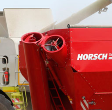

Planiram da napravim pretovarnu prikolicu za prevoz žita od kombajna do kamiona koji obično stoji na tvrdom putu. Nekad ne može da priđe a nekad neće. Ove godine to je usko grlo koje troši vrijeme i strojeve.
Plan je da na običnu jednoosovinku nabacim neki sanduk a na podu i sa strane stavim spirale koje bi kopirao iz kombajna. Ova na podu mi nije problem. Problem je ova sa strane koja mora da se preklopi zbog potrebne dužine. Prvi dio je oko 1,5 m da izađe iznad stranica , a onda 3 m da se preklopi iznad stranica. Tu gdje de preklapa trebao bi biti neki ležaj da je drži u sredini cijevi. Taj ležaj bi trebao biti na nosaču. Planiram nosač od tri šipke 14mm. Zbog tog nosača spirala mora biti razmaknuta 20-tak mm jedan dio od drugog.
Pitanje je dali bi to uticalo na izbacivanje zrna?
Onaj gornji dio bi prilagodio da spirala gađa u spiralu samo što su razmaknute.
Ja mislim da ne bi trebalo biti problema, bas cu sutra vidit kako je to na kombajnu.

To mi je bilo nekako sumnjivo kao usko grlo na kojem bi moglo biti problema. I na ostalim djelovima spirale može biti gušenja ako se ne usklade jer ona na podu kad bi bila ista dala bi , uz istu brzinu vrtnje, veću količinu zrna koju ova pod uglom nebi stizala izbaciti ali to bi mogao riješiti kopiranjem a finese brzinama vrtnje. Gledao sam na kombajnu ali one nisu u nastavku već sipaju jedna pored druge pa ti nosači ne smetaju.
Slikacu ti ja sutra na kombajnu kod mene. U pitanju je djura djakovic. Kod mene izmedju dve spirale imas kardan zbog ugla lule a na obe strane imas po jedan polumesec ili poluspirala. Ne znam kako da objasnim. A mislim da kolicinu nosenja zrna mozes da uskladis ako godnji deo spirale bude veci precnik nego dole?

Dobro je to rješenje ali nije za mene. Nemam prikolicu sa kipom. Da sve kupujem nemam toliko posla da se otplati. Imam gotovu šasiju na točkovima i naj jeftinije mi je da nadogradim sanduk i postavim spiralu. Zato gledam ta rješenja.
Kod ovih prikolica sa slika , prva opcija otpada jer je preniska , druga ok , ali ako je dobro riješeno preklapanje i podesavanje ugla cijevi da se pogodi na kamion . Koji je to proizvodjač sa zadnje slike ?
Mislim da je Pronar Poljska
Samo sa ovom spiralom treba biti pazljiv u voznji,lako se zapne, a dobro je resenje
I trebalo bi praviti da suber i spirala imaju veliki kapacitet kako komnajn ne bi puno cekao
Da . I dovoljno je samo kolko je jedan bunker kombajna , da je sto lakse izvuci ako je blato ili neki drugi problemi i da se stigne dok kombajn napuni drugi . Jedne godine sam posudio od komsije pretovarnu , napravljenu od mikser prikolice i dobra stvar , jos da je manja .
