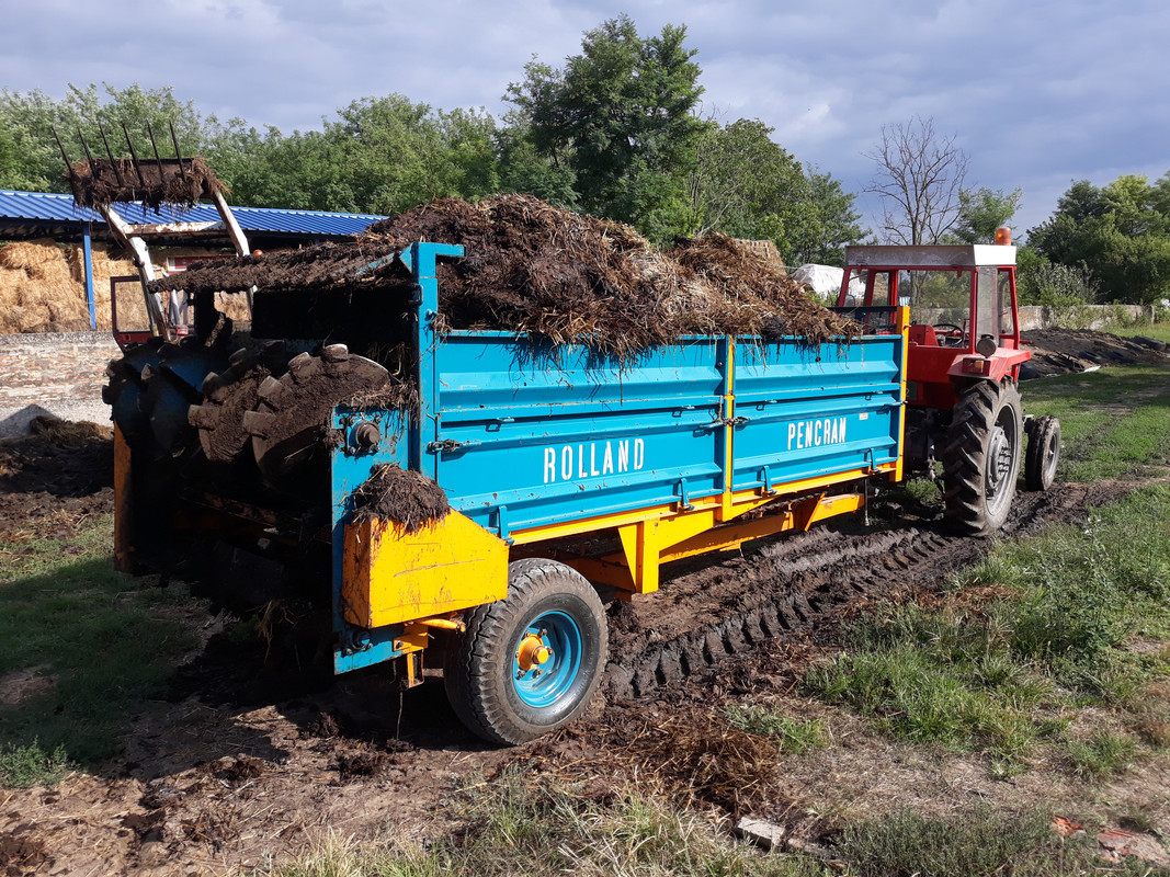

I meni se čini da je mala za 7t.Ja imam od 4,5t i ova mi ništa nije veća-možda i grešim.Na takvoj se nosí oko 3,5tone
Ovo na slici je pileci stajnjak,dosta je laksi i kabastiji.kravlji se tovari manje.Al si je nakrko
Mengele je mozda isla na gornju poteznicu?Tu je između 3.5-4 tone u zavisnosti koliko se i šta tovari.
Pre ove ,,nove'' imao sam Mengele od 4 t dok je ova 6 t ukupne nosivosti i ne stane mnogo više u nju.Na Mengele točkovi su bili više napred pa nije toliko pritiskala traktor teretom dok su ovde skroz nazad i baš dosta ljulja i cima traktor pa mora sporije po neravnom ali ne diže prednji kraj traktora kao što je znala Mengele.
Ja razumeo dizala prednji kraj traktora, za to znam...Išla je na donju kao i ova što ide a može da se bira da li će na gornju ili donju, to je između ostalog bio jedan od uslova tokom kupovine i potrage za prikolicom.Onoj se dizao prednji kraj kada tovar pređe točkove i sakupi se nazad kod rotora dok ovde to ne može da se desi, vaga je drugačija.
