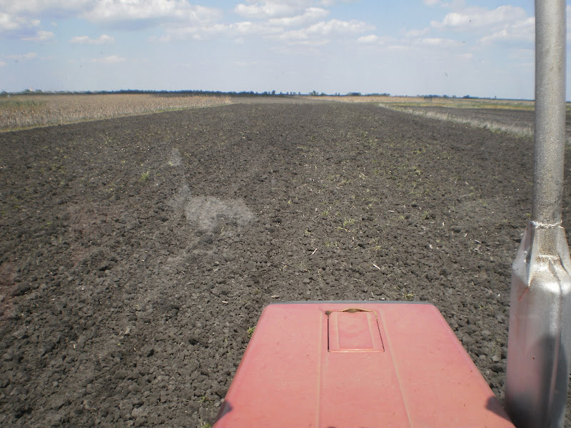

Ovo je parcela koja je godinu dana bila pod vodom,danas je napokon kako tako posejana.Biće nejednako nicanje ako ne padne kiša uskoro_Ovo će biti ogledna parcela pošto je sejano dva hibrida kukuruza .Jedan je BC 418 , koji smo dobili kao socijalu za poplavljene parcele a pored je AS 54.
Da napomenem da je u ovom delu atara obradjeno i posejano možda 10-ak procenata površina.
Sutra ima da posejemo 6 kj i za ovu godinu će zvanična setva biti gotova.
Ako se u dogledno vreme povuče voda iz nekih depresija usejaćemo nešto a ako ne može ostaće 2-4 kj na 4 parcele.
Prilikom obilaska parcela malo sam gledao stanje vlage.Gornji sloj je izuzetno suv i grub (dubina oko 4-5 cm).Parcela je dugo bila pod vodom ,tanjirano 3 puta ,posejano ,podrljano i ošpartano izgleda ovako.
Sloj od 7-8 cm je nabijen ali ima vlage iako je palo malo kiše posle povlačenja vode.
Dublje je zemlja mekša i ima dosta vlage
