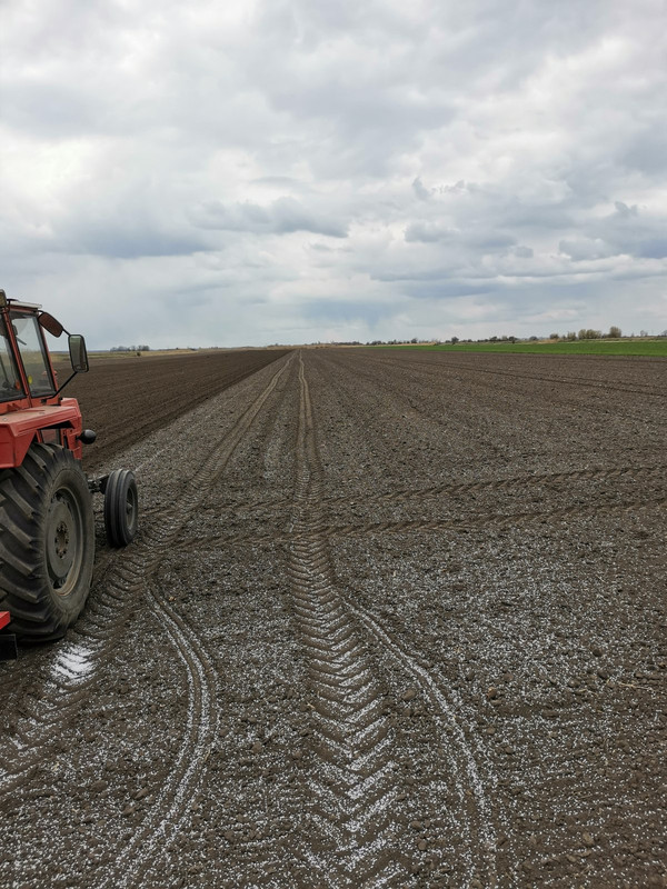

Finisiranje za kukuruz
Mozda zaglavila rucica na ciklonu
Ш'а је ово по њиви!? Остала заборављена бала стиропора у циклону, па га он прежвак'о и разбац'о по њиви?
