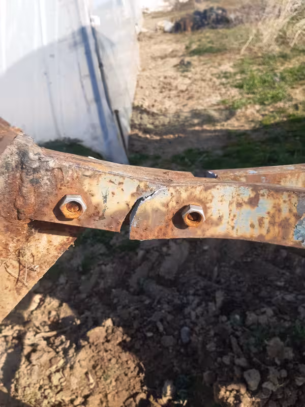

Šta uradi dajc 75 ks bez uključene prednje vuče, puče dupla greda starog pluga.
