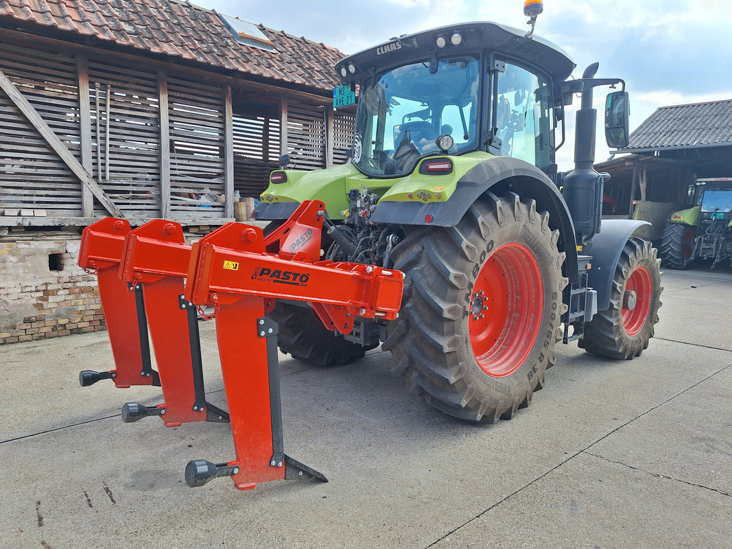

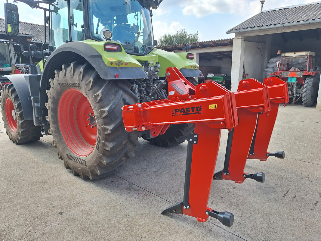

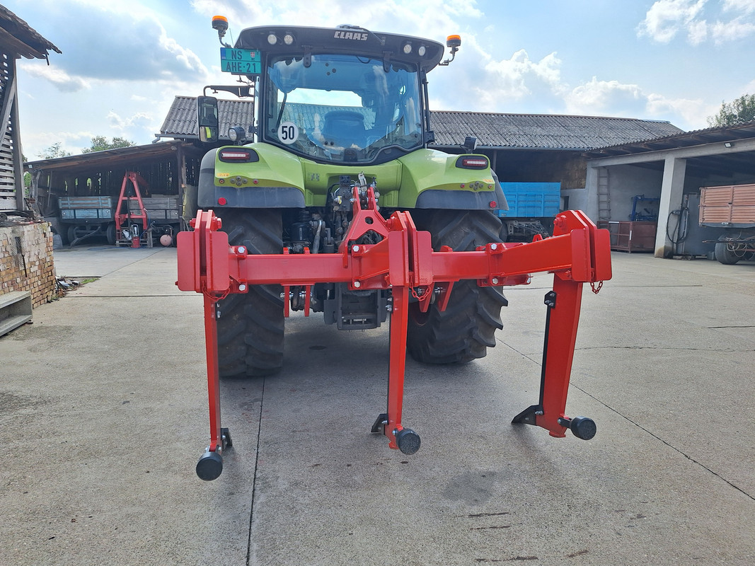

"Drenažer" ili "prozračivač" mu više leži kao ime. Obično kada kažeš "podrivač", ljudi misle da će čudo da napravi, a on radi kao skalpel… Snimak iz rada. Ciljano 30-35cm dubine u prvom prohodu, da seče krzo sam plužni đon:
Kada na ovim njivama budem opet imao nešto ozimo, ide dublje, koliko njiva dozvoli. Za sada je cilj bio da se zemlja prozrači i razbije sabijenost gde je ima u gornjih 35cm.
U pitanju je He-Va Grass Tiller, 75cm razmak između tela, maksimalna dubina 50cm:
Nude više vrhova, ja sam uzeo uže, ojačane. Na granici sam sa konjažom za 4 radna tela, pa nisam hteo da uzmem nešto što ne mogu vući ili sa čime moram da se teglim 2-3 na sat i u plićim prohodima.
