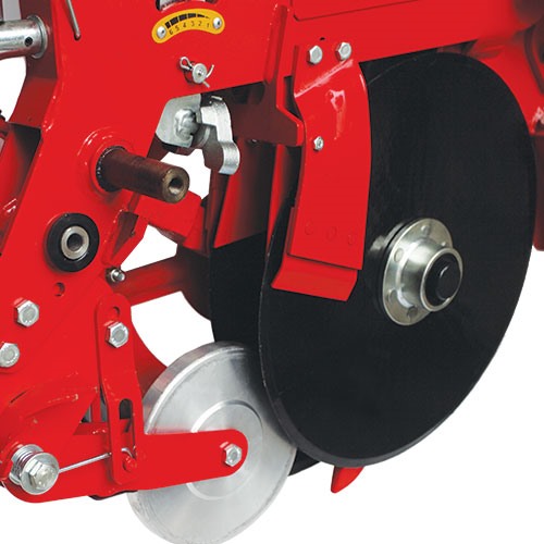

Da li ima neko ovaj pritisni točkić na diskosnoj turskoj sejalici?
Znači li to čemu?
Inače doplata za njega je 120€ po redu.
Navodno pravi problem kad se seje po vlaznijem, po suvljem je top
Prodavci mehanizacije pricaju , ono sto se poseje sa tim tockicem rano ujutru, uvece je vec niklo🤣
Ja imam bas takav, metalni i mali, nisam zadovoljan jer ne moze da radi u svim uslovima, kad je vlaznije hoce da se gusi, kad su dobri uslovi radi jako lepo ali to nije uvek. Ja sam moje skinuo jedne godine kad je bilo vlazno i nisam ih ni vracao. Oni gumeni, veći, mekani, mislim da je mnogo bolja opcija
Mislim da vredi,iako diskosna sejalica vec dobro pritisne seme u zemlju.Ali ovaj metalni siroki tockic bi bio sr.... tesko u mojoj lepljivoj zemlji,posto on stalno gazi po mokroj zemlji na dnu brazdice gde je i seme ,bilo kakvo lepljenje iste ce ga brzo blokirati ,posto kontam ima neki cistac valjda na njemu.
Idealno bi bilo kupiti nosace tog tockica ali bez tocka,tocak negde napraviti preko neke firme od gume tvrde ,uzi da je malo i savitljiv,sam ce se cistiti.
Kucajte na google ''John Deer planter firming wheel'' ,mnogo bolje resenje nego metalni tockic.
Za hms sejalicu su ti tockici upravo od gume
U jednoj godina sa lošim uslovima se automatski isplati.
Kod mene su gumeni ,tako je bila u paketu sejalica nisam ni znao da li valjaju ili ne .Problem hoće da prave u prevlažnoj zemlji .U normalnim uslovima su dobra stvar a u dubljim ili plućima setvama top.
U uljanoj repici u jesen pogotovo.
