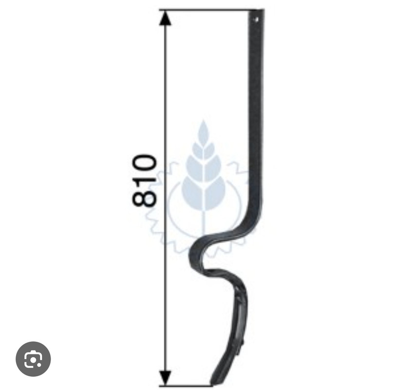

Ima li itko da sije kukuruz a da mu vanjska dva reda na četverorednoj sijačici idu po tragovima traktora?
Stari traktor mi je bio širok 210cm i to je bilo taman, novi je širok 240 i neda se suziti.
Zbog težine traktora i diskosne sijačice s kutijama za gnojivo nisam baš rad da sijem na uskim točkovima. Razmišljam da stavim po jedan ovakav ispred ta dva reda, ima li to uopće smisla?
Mislim da nemaš brige i da sa uskima siješ s obzirom da je kolega radio sa 6 redi sa gnojivom. Sa ovim paračem nemam iskustva.
A baš me trta s tim kotačima, nosio sam sa njima rasipač i rotodrljaču, ali to nije teško ko sijačica, a i ovaj traktor je teži sam po sebi.
Kod nas par njih seje u trag,ja sam repicu sejao na 50 u trag.Meni se lično ne sviđa,imam utisak da su ti redovi slabiji.Ne na svim njivama ali na nekima je vidljivo na nekima nema razlike (verovatno vlaga bila optimalna).
Ako bi imao uske točkove ne bi ni razmišljao nego bi ih stavio.

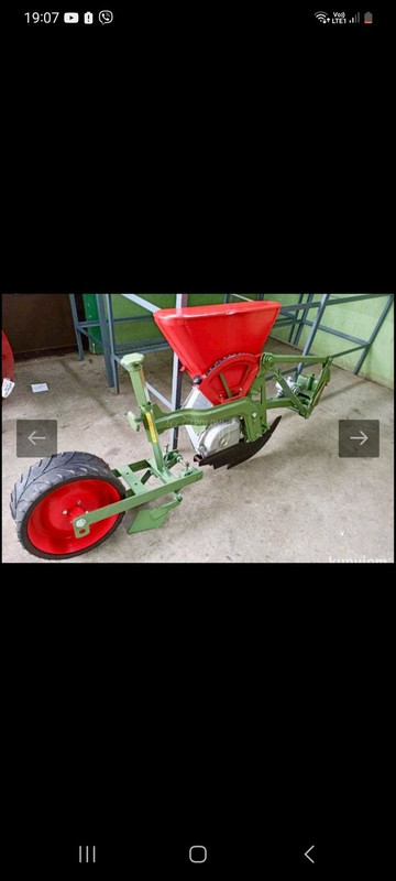

Jel koristi ko ovakve široke nagazne tockove na nodetki, neke prednosti mane?
Imao sam na jednoj nodetki ,nikakvu prednost nisam video u odnosu na drugu koja je imala metalne nagazne.Kod nas su dosta njih zamenili za te široke ali generalno lagane su baterije na nodetki nema efekta bar neki moj utisak.
