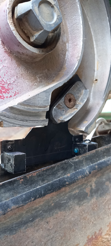

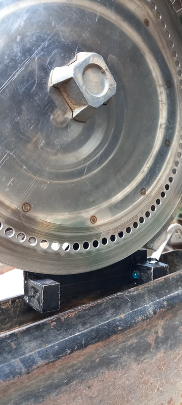

Na slici mi se čini da je to deblje od plastike, zar nece ploca leći na to?
Pretpostavljao sam da drzi tarni prsten,kod mene je plasticno pa reko da pitam mozda ima neke razlike ....inace i meni se cini da je deblje,ali mozda slika vara,ili nije postavljeno kako treba.....
Nego jel ovako trebaju senzori stajati spram ploce ?.Nisam jos nista probao samo sam danas montirao senzore,ostalo za sutra senzor na tocku da stavim.

Znam,ali nije to da ima rupe na nosacu koje se slazu sa rupama od usmerivaca zrna,nego ima slic i moze se senzor pomerati u svim pravcima ,pa nzm jel treba malo napred,nazad,mozda nize od ploce ?.
Zaboravio sam slikati sa zatvorenim vratancima,tad se bolje vidi kako stoji senzor spram tarne ploce,tj dela gde pocinje spadati seme.
