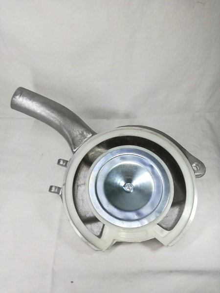

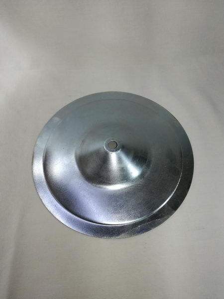

Kao što su već rekle kolege, tesna je rupa pločama. Kada staviš ploču ona mora da naiđe do kraja i kada je kucneš prstima ona klapara na četvrtci. Ako je rupa tesna, kada zatvoriš vratanca i počneš da dotežeš onaj vijak za zabravljivanje, konusna četvrtka počne da odguruje ploče ka vratancima, i tada se pojavi zazor između sredine ploče i aluminijumskog kućišta sekcije. Kod mene je tako bilo na plametovim pločama za suncokret.

Arkadije uključiš kardan i otvoriš vratanca od ploča, vakum treba da ploču zadrži na vratancima, znači ploča mora na četvrtku da nailazi lako celom dužinom četvrtke.Ako tesno nailazi turpiju i polako oturpijaj četvrtke na pločama, nemoj jako siliti kad turpijaš da ne bi ploče dobile deformitet tojest da se ne bi uvijale klik-klak u sredini, budu kao tanjir od tanjirače.
neznam kakvi su skidači zrna, ako si stavljao nove, da nisu deblji, i više pritišću ploču, kad se vrata zatvore..... a probaj izmjeriti debljinu obje ploče, da vidiš jesu li iste debljine..... a možda ti na stožer, ploča nenaliježe dobro, na sebi ima crtu od kalupa, pa ako je jača, onda neda da ploča sjedne gore, možda njega malo oturpijati.....
Jel zna neko cemu sluze ovi limovi u vratancima ?.
