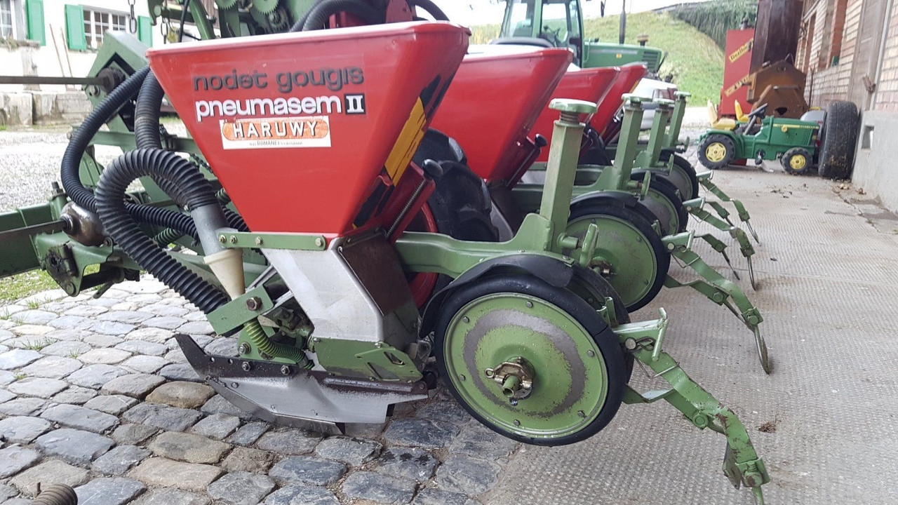

Dali neko zna kako montirati depozitore za mikrogranulisane insekticide na olt masinu,ima li neko iskustva sa tim,neka fotografija ili savet..
Evo kako je na Nodet-u:
Komplikovan ti je nodetov sistem, treba jos jedna turbina ili adapter za postojecu , oltovi depozitori rade skroz mehanicki... Ako resis nodetov da postavljas imam ja vecinu delova
