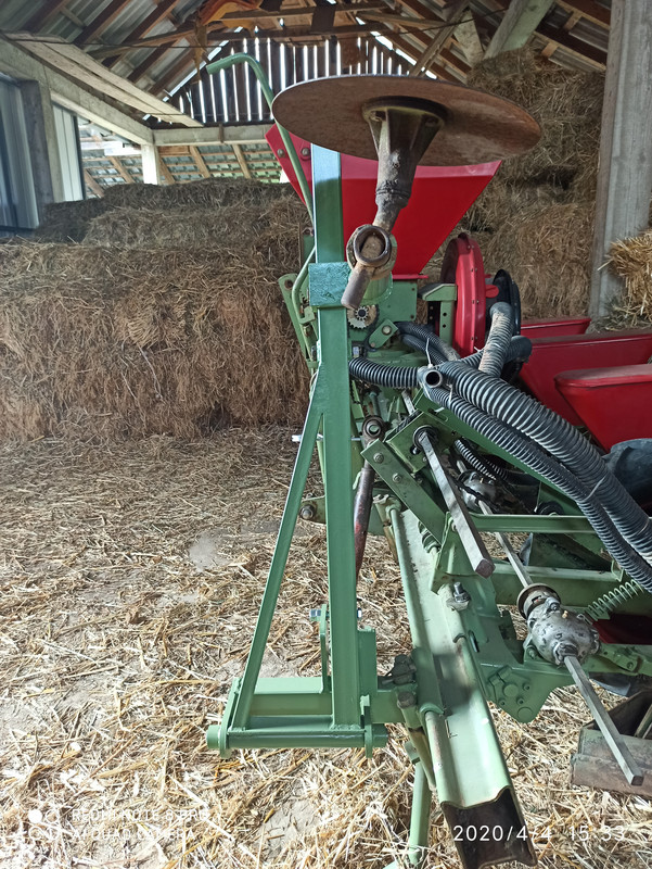

Da li si lično kupovao boju za Nodet RAL 6470 ili si čuo da je neko radio? Ovo te pitam zato što RAL 6470 ne postoji. Vidim da ima par sajtova na Internetu koji prodaju Kramp-ovu boju koja ima šifru RAL 6470. Nodetovoj zelenoj boji je najbliža RAL 6011 ali nije 100% poklapanje. Malo je svetlija od originalne nodetove.
Ovaj marker je farban bojom u spreju RAL 6011:
Nisam, samo sam guglao broj a mipine autoreparatur boje po ralu koristim stalno i odlične su. Hvala na zapažanju.
