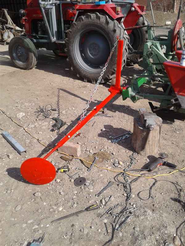

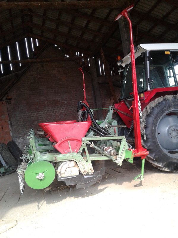

Mali dodatak na sejalici... Nije bilo baš jeftino ali ok, zažmurimo i idemo dalje. Bitno je da se poseje na zadatu dubinu. Točkovi su proizvodnja firme Plamet Zrenjanin.
Poslato sa ELE-L29 pomoću Tapatoka
Ја сам на бекерици имао овакве широке точкове, али сам имао проблем увек у сунцокрету. Вазда је био проблем са отежаним ницањем још ако после сетве падне киша тек онда мука.
To si mogao rešiti dosta jeftinije dodavanjem kopir točka na paralelogram.
Vec imam te tockove napred. Fabricki zadnji su prepravljeni na lezaj, ne mogu da se nasteluju i previse kopaju kada je mekse, sumnjam da je na nekim i zavaren pod pogresnim uglom. Prednji kopirni ce ostati najverovatnije zajedno sa ovim. Na nasem laksem zemljistu ovi siroki rade odlicno.
