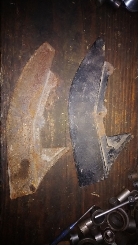

pošto imam zamjenske i original umetke raonika, evo slika da se vide razlike.... ovaj mali je original olt sa brojem, zamjenski ima manju dubinu za 5mm

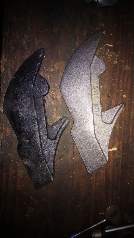

ovaj veliki, crni je original nodet, stara proizvodnja, sivi je zamjenski, razlika u dubini oko 10mm
