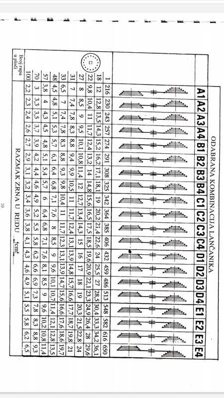

Што се тиче рупа на сетвеним плочама кукуруза у кратко која је нај боља опција?Радим са 5мм и иде то добро е сад кад је баш крупно мислим да би било добро и 5,5мм?Увек нешто око рупе мајку му.
Ja jedino nemam od 27 rupa.
Vidim da ih hvale jer se sporije okrecu!
Mislim da ne utiče toliko na populaciju kao na razmak?
Preporuke: kupiti ili ne? 🤔
Dal je 26 ili 27 rupa totalno ne bitno ,razlika u brzini okretanja 4%.
Od prilike ako sejes 7km/h brzinom , smanjis za 0.3km i to ti je isti djavo
