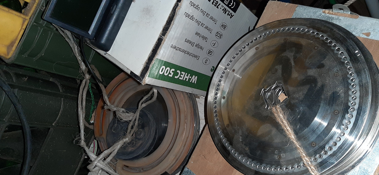

Imam ploče od 70_72_80_96_100 imam i manje lančanike na kvačilima nikad to nisam koristio!!

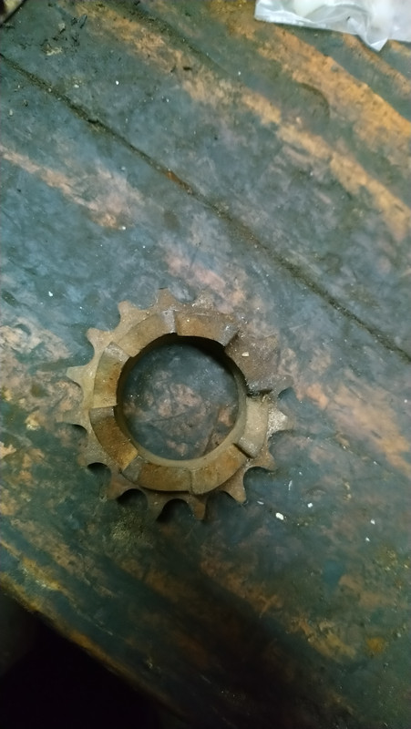

Evo jedan novi, stara oltova proizvodnja, imam 4kom.....

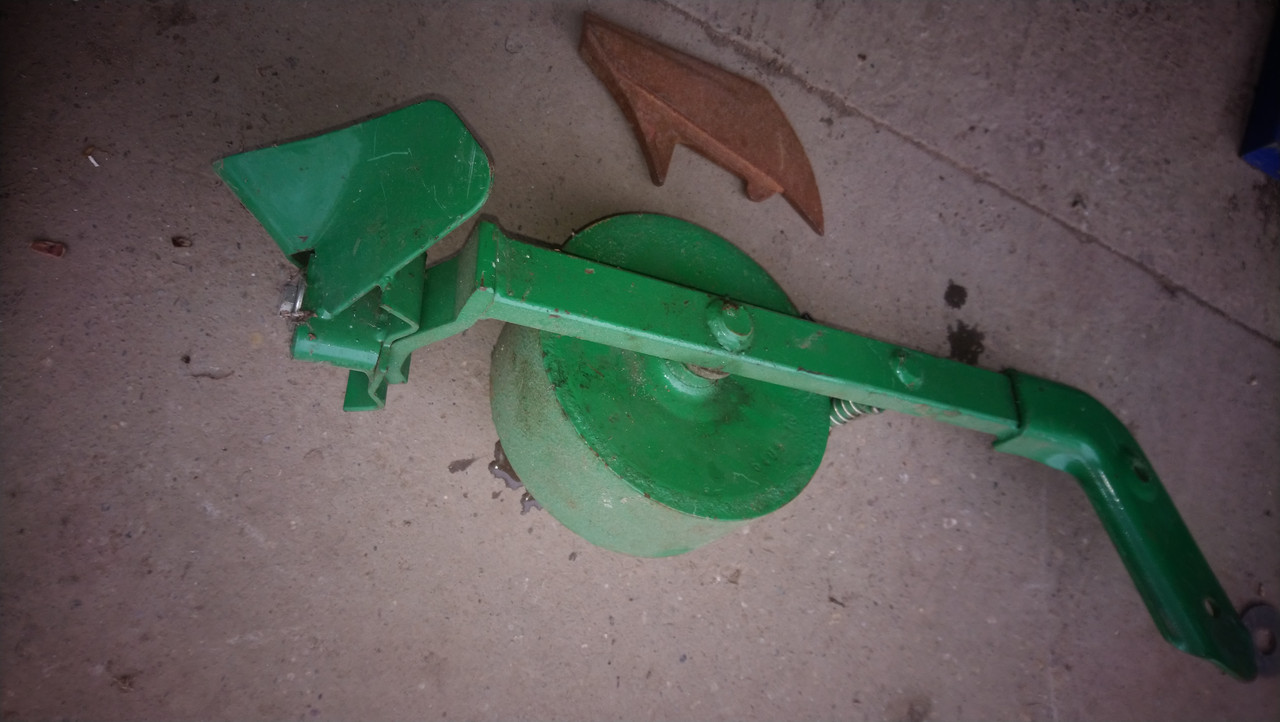

I nagazni točkovi..... Umetak raonika za repu i sitno sjeme, original

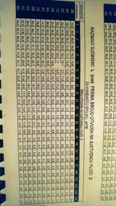

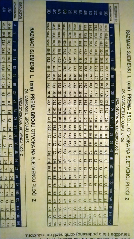

I evo tablice za lančanik 25 i 16 za olt sijačicu......
