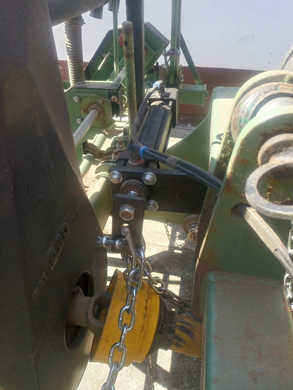

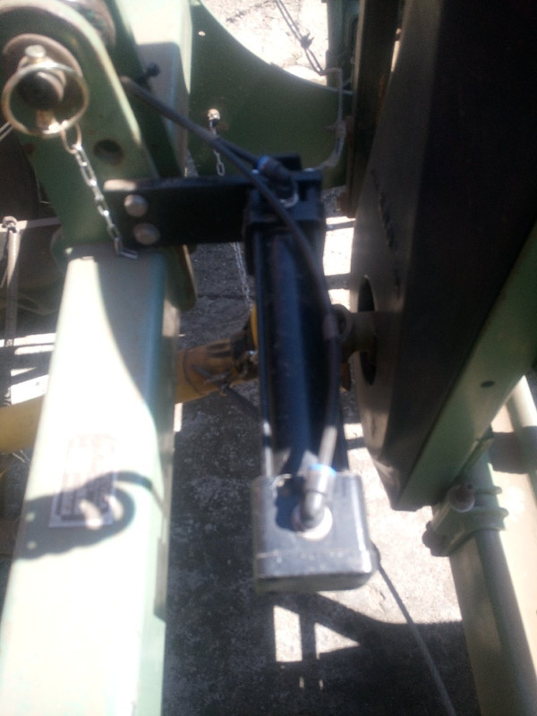

Ja sam kod mene na nodet sejalicu od 6 reda, umesto postojećeg ručnog mehanizma za prebacivanje ubacio jedan dvosmerni klip od volana sa hodom od 250 mm, povezao na hidrauliku traktora (Zetor 6911) i funkcioniše odlično već 10 godina.

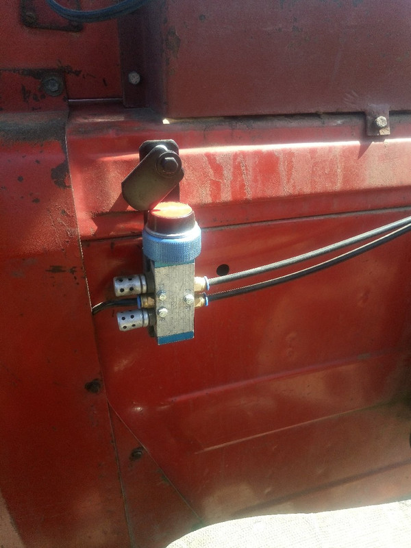

A može i na vazduh da se uradi
Dupli ti imaju na svakom markiru cilindar i svaki puta ga diže komplet gore dok si na kraju, znači jedan digne do kraja, drugi spusti.
Obični hidro ima onaj mali cilindar koji prebaciva markire ko i ručno, jedan malo podigne, drugi spusti da piše po zemlji i moraš ih ručno ići spuštati i dizati prilikom početka i završetka rada, kod duplih je sve iz traktora.

Pravi dupli hidro markeri koliko ja znam,mozes podignuti oba odjednom,spustiti,ili pojedinacno,4 hidro creva ,2 za svaki markir,ako su cilindri dvosmerni,ili 2 creva i jednosmerni klipovi a opruge spustaju markire.Znaci nezavisni jedno od drugih.
Pa na našem je jedno crevo a dupli hidro markir i ne može oba da su spuštena ako je jedan spušten onda prvo to podigne skroz i onda spušta drugi. Tako da ni ne treba da se izlazi iz traktora jer oba podigne skroz ako treba neka slika mogu slikati.

Ali ovi obicni prebacivaci samo malo dignu od zemlje, drugo su ovi veliki full markeri kad se podignu vertikalno.
