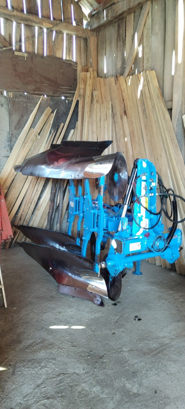

Skoro ko nov🤣

Fali mu samo onaj lijepi široki gumeni kotač, čisto radi estetike. 😀
Kod istog trgovca je bio EurOpal 5, sa mehaničkim štelanjem, u isto takvom stanju, samo 500e povoljniji, pa sam bio u brizi da ovaj nema možda kakvu manu radi tako male razlike u cijeni. Ali na kraju nisam pogriješio.
