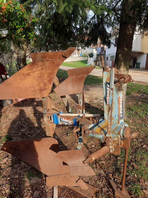

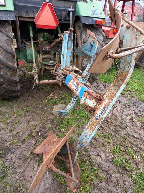

Htio ga prvo koristiti na 539.....za oranje bašći, pa nisam mogao zakaciti......a nemam 558, mozda i bolje, on bi ga pokidao.....
