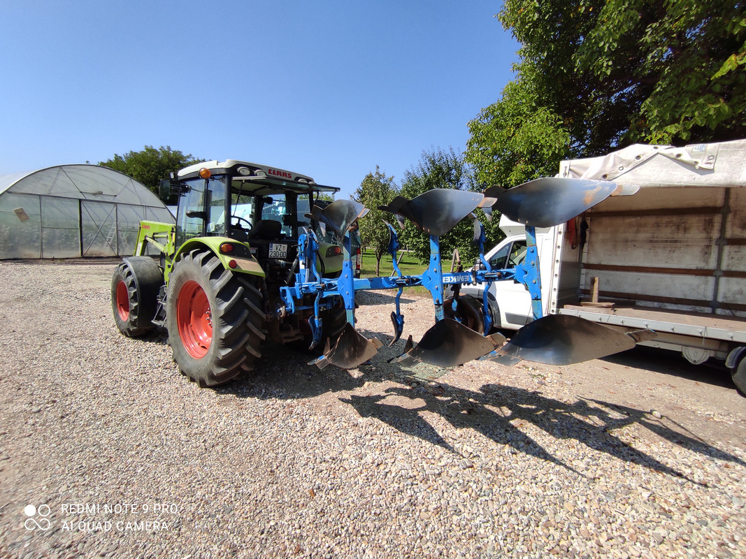

Imam 3 glave obrtac sto znaci da ja 25 % vise habam organe. Na istoj povrsini uzorane zemlje u odnosu na kolegu ,@mixer87kac. Za dve sezone sa lemkenom,nisam presao potrosnju vecu od 12lpo kj. Ali da naglasim uslovi za oranje su bili vise nego idealni.
Banatska zemlja je sirok pojam,pa kod druga na istoj njivi imamo tri tipa zemljista. Ali vecinom 80% se ore cernozem prva druga klasa i 20% ritska crnica. To je neki sastav moga zemljista. U odnosu na onaj consum plug sa VN UN 400 daskam preporodio sam se. Samim tim sto je plug obrtac olaksao sam sebi,plus lakoca kojom se steluje plug .To me je najvise odusevilo.

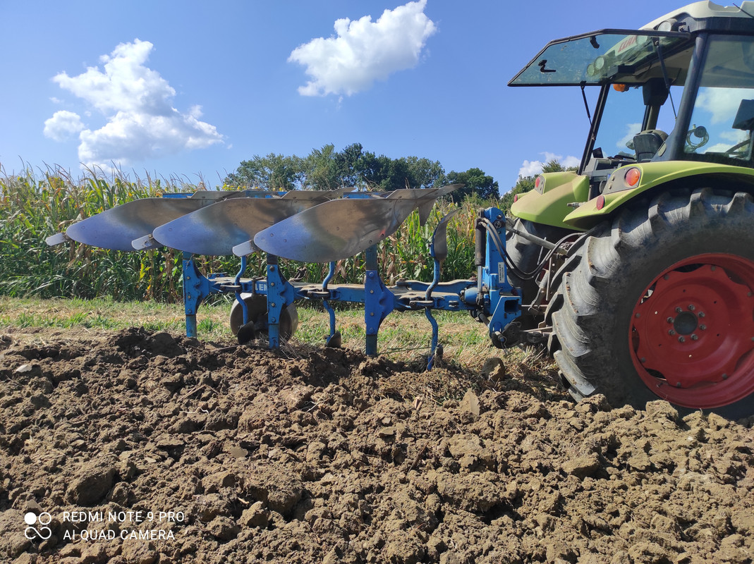

Imam lemken opal 110,obrtac.Nemam na plugu crtalo,nego sam one nozeve do raonika,ali ne radi posao kao crtalo.Dali moze neko da uslika na lemkenu kako izgleda drzac crtala?imam crtalo od imt pluga,pa bi ih stavio.
Da li ti crtalo ima duzinu do zemlje,tj da li ce moci da sece zemlju? Ja sam imao slican problem(na leskovackom i na landsbergu obrtacu) i isto sam hteo da stavim od imt jer sam ih imao ali nisam nista mogao da odradim morao sam da nabavim duze tj vece i pod drugim uglom da ih namontiram da ne zakacinju raonik
Ovi su drzaci od imt-a e sad vidi da li ih mozes negde zaviti za tvoj da li i uopste ima mesta,ja ovoliko mogu da ti pomognem,javice se neko strucniji
Kod mene je noz posebno,srafi se tu gde idu plazovi.Ali ne svidja mi se,crtalo mnogo lepse sece zemlju i bude brazda cista.
