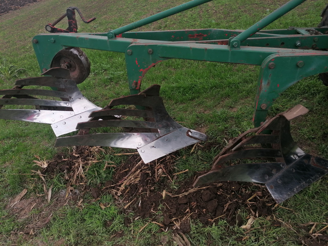

Ljuso sta fali odrzavanju ? Bilo mi je potrebno da nastavi jos dan oranja i nastavio je i izdrzao.
Danas sve oprano,namazadno i garazirano. Bolje nego da tream kod majstora i cekam iduci vikend kad ne budem radio da zavrsavam oranje.
Taj šraf i onaj iza njega drže točak.Ako rešiš da skineš točak dole a nije nikada skidan neminovno je cvikanje jednog ili čak oba šrafa.Desi se i da mogu da se odviju ali samo u slučaju da je plug stalno bio garažiran i nije nikada ni pokisao.
Sredićeš ti to kad već nije prethodni vlasnik redovno menjao delove već samo ter'o dok se nije sve potrošilo.Možda možeš da kupiš bolji za 200 e a ovaj ostaviš da podbočiš kapiju ili vrata na svinjcu.
Nema ih za 200e. Cilj je da ovaj i leopard izdrze dok ne dodje na red neki kvalitetniji plug obrtac. To da li je zardjao,varen...ne bolujem od toga bitno je da lepo ore,ulazi u zemlju i polako zaradjuje za nesto bolje.
Nisam u toku sa cenama ali napisao je kolega Coci da može da se kupi plug u boljem stanju za sumu koja treba da se uloži u ovaj pa eto odakle mi pade na pamet tih da kažem 200 evra.
Ovaj je kupljen za 500e,sa točkom, crtalom, i tri predplužnjaka(ona od vadilice za repu) i još jednim za rezervu, i nogostopom... Malo je kriv(ko i svaki drugi 757.3) ali ništa strašno.. Daske su nove, raonici novi...
Ja sam probušio rupu na nosaču točka pa ga stavljam na zadnja dva šrafa. Njih je lako zameniti ako zatreba.

Blago je sedlast, uglavnom su svi, već smo peglali par komada, ustvari mile, ja sam samo bio pomoćni radnik.. I treća glava malko beži u neorano, negde je nakad plug zapeo za nešto(među, panj)...
Daske je pravio branko iz nove pazove...
