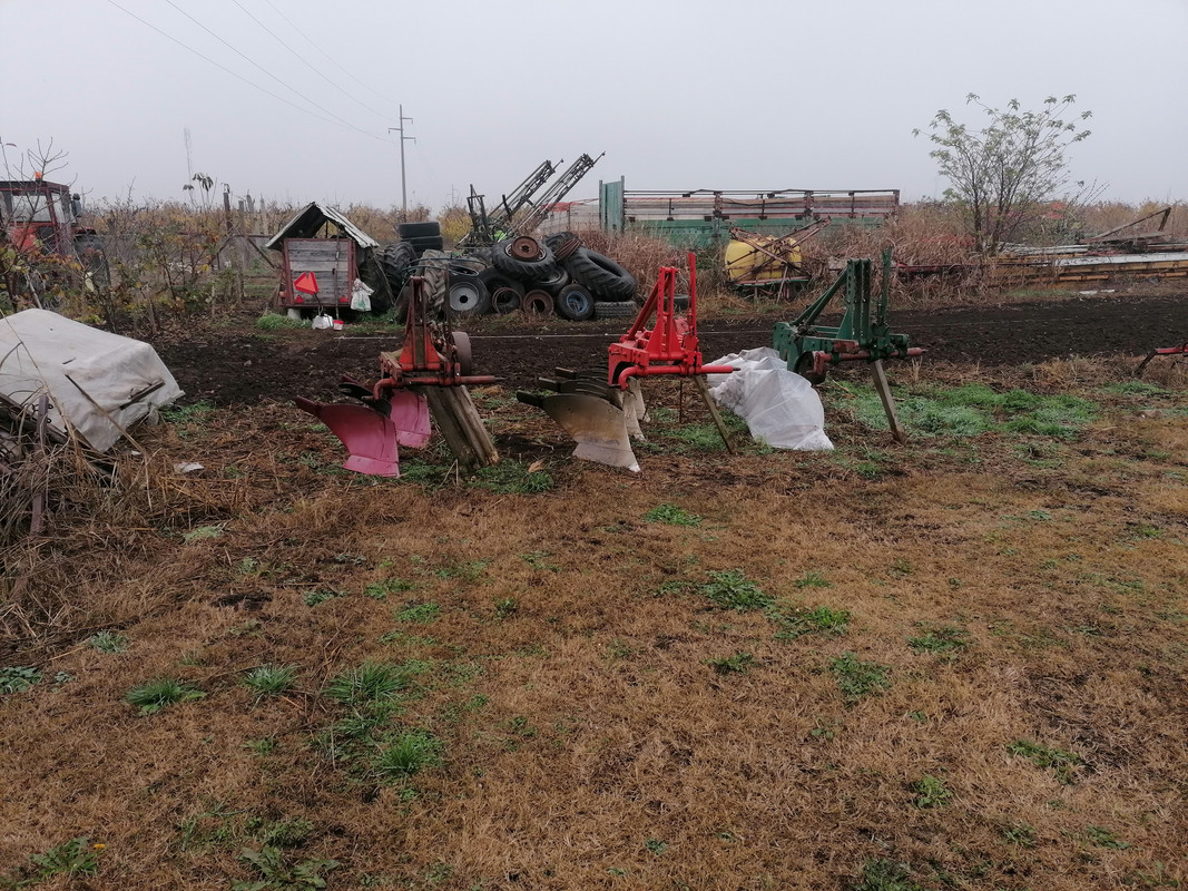

Ja ih mazem tovat mascu, i uglavnom kisa do iduce jeseni ispere deo masti. Pre neku godinu nisam namazao, ni sam ne znam zasto, i dovoljno je bilo napraviti jedan krug da se skine rdja. Ko drzi plug pod supom onda je dovoljno i preradjeno ulje. Mada nisi nista dobio sa umotavanjem glava sa najlonom.
Ovo je prva zima da ce mi sejalica prezimiti na otvorenom i cale je ususkao najlonom. Vec sutradan je bilo kondenza da smo morali podici najlon i napraviti strujanje vazduha. Ako bude nekoliko 10ak lepih dana preko zime u planu je pravljenje neke privremene supe na bagremovim stubovima, pa nek izdrzi najmanje 30 godina :)

Baća nitro osnovnu farbu i nemaš jeda.Samo sam ove godine imao problem sa uribavanjem dasaka jer sam prvo pa muško uter'o u sojište a ono meko i rastresito kao nikad.Da sam znao išao bi na lucerište jer je bilo tvrdo k'o ker, tu bi farba spala posle kruga bez problema.
Baća UK2 ulje je skine k'o ništa
Ja ih farbam sprejom u boji, em lepo izgleda, em lako se skida naredne sezone...
Ја користим стари систем, Товат машћа (кењаџа) мало дебље, од орања до орања под ведрим небом и у првих 5 метара орања даске као пасја муда

Koliko jutara se moze vise uzorati kada se daske namazu preko zime u odnosu kada se ostave prljave i rdjave?
Ako se nicim ne stiti, a stoji na kisi i vetru sigurno da je dubina dela koji nagrize rdja do pola milimetra po sezoni, jest da se to brzo oluzi, ali se trosi daska i za skidanje rdje a i u brazdi posto je ostecena. Mislim da se u deset sezona jedna sezona skrati vek daski bez zastite.
