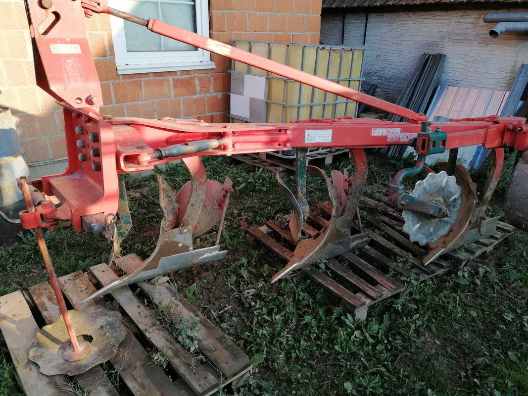

Navarivao ja ali na proslom plugu koji je prodat .
U kombinaciji sa crtalom izgleda kao skalperom da zemlju seces.
500 dinara, kada ga srede ide i u beton.
